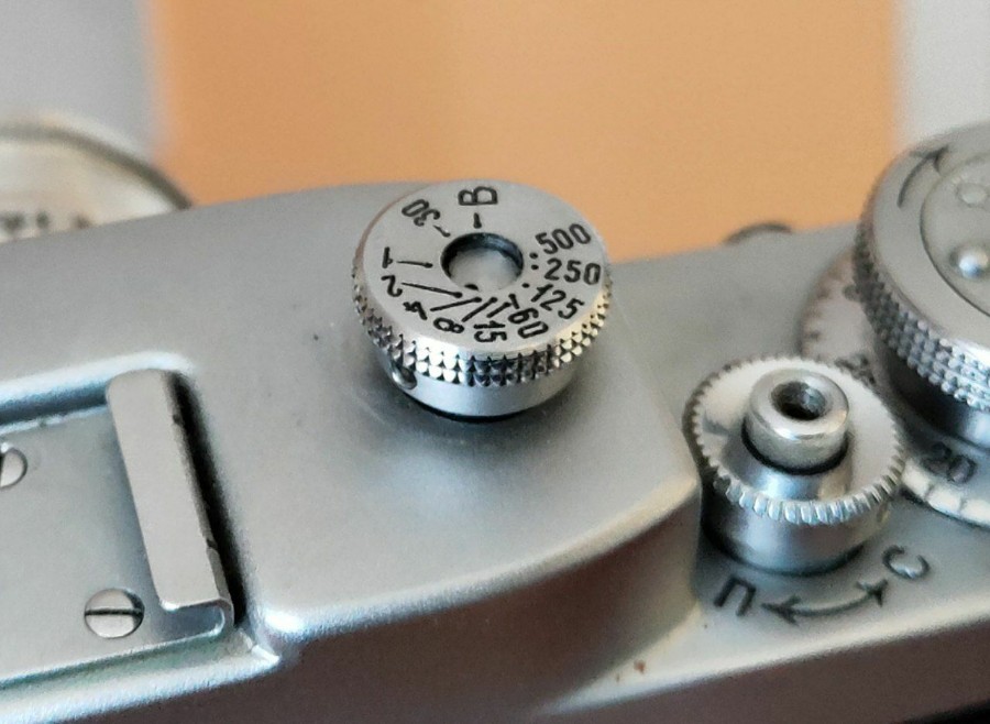

Подскажите, возможен ли диагноз "горбатого" без вскрытия?
От 1/500 до 1/125 все работает нормально. На длинных вторая шторка не задерживается механизмом замедления. Головка лимба выдержек не опускается полностью только на длинных выдержках.
Зоркий-4 разбирал, здесь принцип замедления похожий, насколько я понимаю. Но что может мешать головке.
IMG_20240312_202232_891_202449.jpg [ 102.87 КБ | Просмотров: 7431 ]
Помнится мне, в инструкции по пользованию "горбатым" ФЭД-3 имеется такое предупреждение:
На делениях шкалы выдержек: 1, 2, 4, 8, 15 и 60 головка выдержек устанавливается несколько выше, чем на остальных делениях шкалы.
Потом, для инструкции курковой версии к этой записи добавили:
Не пытайтесь нажимом головки вниз поставить её "на место"
Если шторка не задерживается, значит не работает отсекатель, он все время в отодвинутом положении. Нужно вскрывать аппарат и смотреть. Головка выдержек на длинных выдержках не должна опускаться вниз. Если на коротких выдержках, в диске выдержек, пазы прорезаны насквозь, то на длинных они прорезаны наполовину толщины диска, поэтому рычаг переключения выдержек и соответственно головка выдержек закрепленная на нем, не опускается до конца.
ФЭД 3 первых двух вариантов, некурковый, имеет такой конструктивный недостаток. У него толщина диска выдержек меньше чем у куркового и если с силой надавливать на головку выдержек, стараясь опустить рычаг, то вы продавите насквозь диск в месте где он прорезан пазом для длинной выдержки наполовину своей толщины и испортите его.
Такое часто встречается. Так что если покупаете такой ФЭД и на какой то из длинных выдержек головка опускается, знайте там диск продавлен насквозь. Это ремонтируется, но потом нужно все время помнить и рычаг в паз данной выдержки ставить уже с осторожностью.

Спасибо всем за ответы! Думал, что-то попало из механизма замедления под диск и мешает опуститься, а оказывается так и должно быть. Значит проблема с самим механизмом захвата шторки. Остается читать Майзенберга и разбирать.
Еще на металле на корпусе местами видны такие маленькие черные точки, сначала думал это плесень. Но чехол и линзы чистые, спиртом не вытирается. Аппарат, скорее всего, долго лежал на полке, видимо им перестали пользоваться из-за поломки механизма выдержек. Верхняя крышка ведь из алюминия? Или это какой-то сплав?
