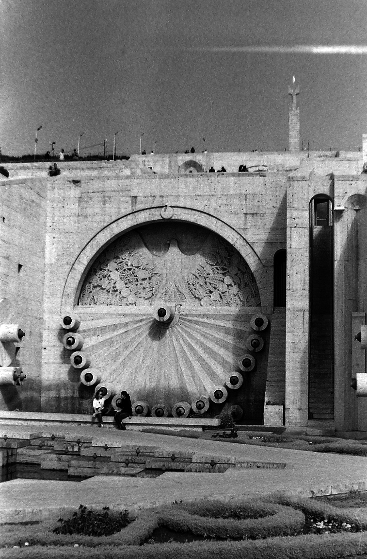

Здравствуйте, меня зовут Мясоед и меня преследуют полосы на негативах :***:
Коллеги, приветствую!
Дано:
1. Canon P + Canon 50mm 1.4 в близком к идеальному состоянии внешне.
2. Затвор проверен электронным устройством через звуковую карту, выдержки отрабатывает идеально.
3. Информации о недавнем сервисе нет.
4. Отснято три ролика Ilford HP5+ 400.
4а. На одном ролике 3 из 36 кадров с полосой той или иной степени интенсивности.
4б. На втором ролике 3 из 36 кадров с полосой той или иной степени интенсивности.
4в. На третьем ролике 12 из 36 кадров с полосой той или иной степени интенсивности.
5. Проявка в X-TOL 1:2 в старом добром советском 300мл бачке. Влияние бачка исключаю, т.к. пленка из этой же партии с Зоркого-4К, полностью собственноручно перебранном не дает никаких полос в этом же бачке.
Подскажите, пожалуйста, что может быть причиной таких полос.
Сканы прилагаю.
п.с. два кадра с деревом с группой людей и без сделаны один за другим практически с одной точки, в одном кадре полоса есть, в другом - нет. :facepalm:
