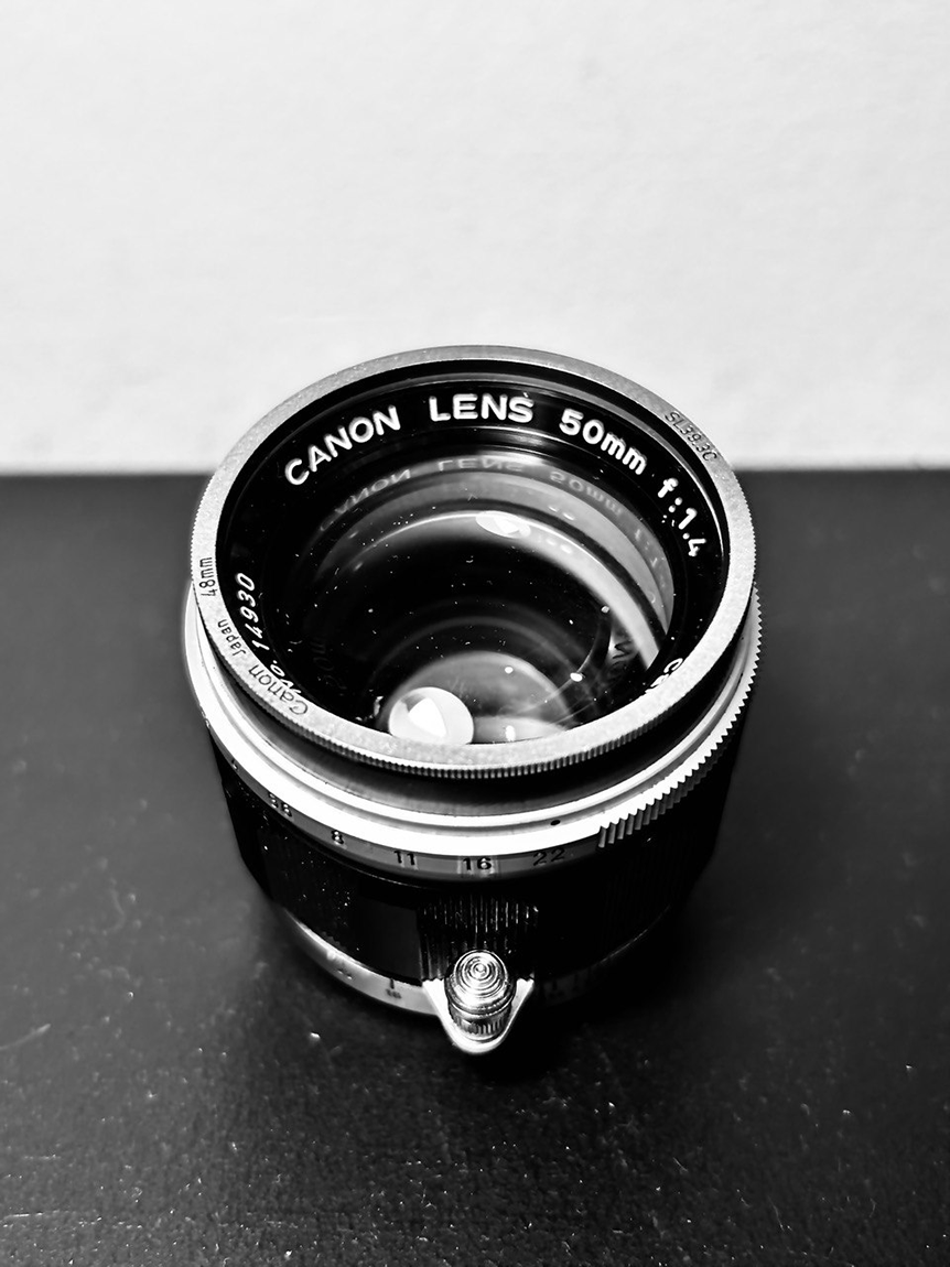

Доброго вечера!
Разжился тут намедни Canon P с объективом Canon Lens 50 1:1,4 и вызвал вопрос объектив. Если объектив переворачивать, держа в руке, на 180 градусов туда и обратно, то при каждом окончании поворота, когда главная оптическая ось объектива становится перпендикулярна поверхности земли, слышен звук похожий на стук опускающейся внутри объектива не закрепленной линзы.
Если у кого либо из уважаемых ЧКД есть какая либо информация, инструкция, и т.п. о разборке и обслуживании данного объектива - буду признателен.
С уважением, Мясоед.
Комментарий к файлу: Canon Lens 50mm 1_1.4

СообщениеДобавлено: 20 сен 2023, 01:09  Заголовок сообщения:
Сообщения: 10827
Этот объектив разбирается очень просто. Сзади откручивается кольцо и готово. Объектив распадается на 2 части. Надо проверить, все ли крепления закреплены, можно промыть и чуть чуть смазать, чтобы добиться нужного усилия при вращения фокусировочного кольца
Здесь есть парочка снимков по разборке
https://photobucket.com/u/Paolo_Cocoa/a ... 1272ad4bf0
Уважаемый paolo_cocoa, спасибо огромное!

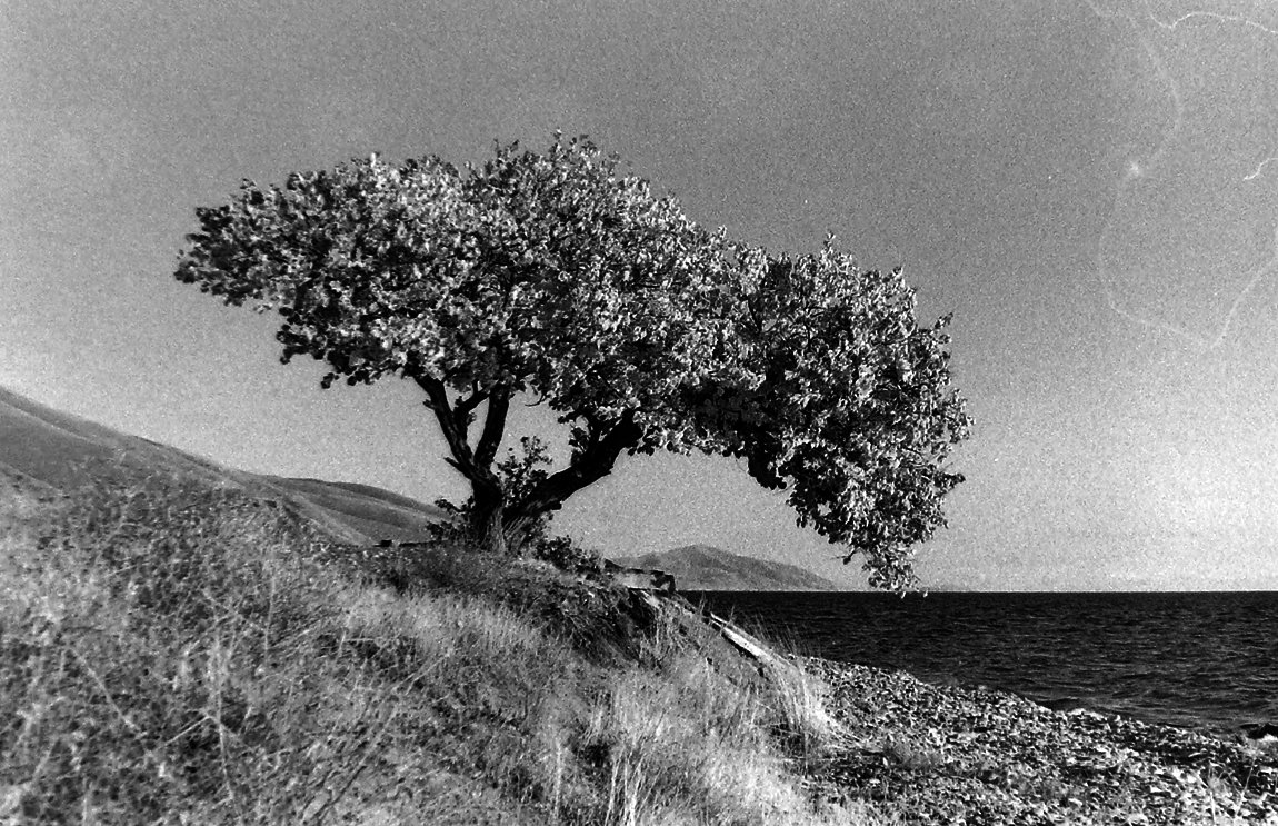

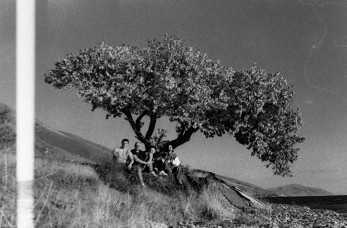

Здравствуйте, меня зовут Мясоед и меня преследуют полосы на негативах :***:
Коллеги, приветствую!
Дано:
1. Canon P + Canon 50mm 1.4 в близком к идеальному состоянии внешне.
2. Затвор проверен электронным устройством через звуковую карту, выдержки отрабатывает идеально.
3. Информации о недавнем сервисе нет.
4. Отснято три ролика Ilford HP5+ 400.
4а. На одном ролике 3 из 36 кадров с полосой той или иной степени интенсивности.
4б. На втором ролике 3 из 36 кадров с полосой той или иной степени интенсивности.
4в. На третьем ролике 12 из 36 кадров с полосой той или иной степени интенсивности.
5. Проявка в X-TOL 1:2 в старом добром советском 300мл бачке. Влияние бачка исключаю, т.к. пленка из этой же партии с Зоркого-4К, полностью собственноручно перебранном не дает никаких полос в этом же бачке.
Подскажите, пожалуйста, что может быть причиной таких полос.
Сканы прилагаю.
п.с. два кадра с деревом с группой людей и без сделаны один за другим практически с одной точки, в одном кадре полоса есть, в другом - нет. :facepalm:
