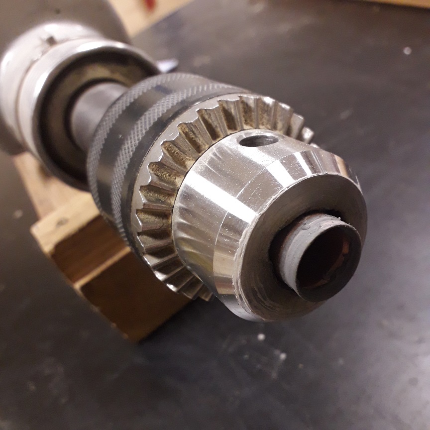

Какие-то технологии каменного века, ей-богу, - пилить надфилем. В хозяйстве электродрели никогда не было? И, оптический центр очковой линзы совсем никчему. Фрагментом стекла с края линзы всё отлично корректируется.

Квадратную пилить, да, лучше. Для круглого стекла медную трубку можно брать любого ближайшего подходящего диаметра. Под нужный диаметр сверления трубка подгоняется путём её распиливания по образующей и разгибанием, под меньший диаметр - вырезанием полоски, также, по образующей, и сгибанием на меньший диаметр. В этом случае, внутрь трубки вставляется круглая оправка, чтобы губки патрона, при зажиме, её не деформировали.
как раз вы предварили мой вопрос.
с трубками пока возиться не буду,
попробую выточить на токарном станке.
