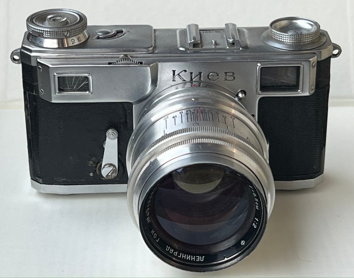

Харизматично смотрится Юпитер-9. Как гаубица "Большая Берта". 1962 года Зоркий-6. Пружина рычага взвода не сильно тугая. Чуть-чуть потуже, чем на Зенитах, одинаково со Стартом. Но, не критично.
З-6.jpg [ 151.02 КБ | Просмотров: 15069 ]
