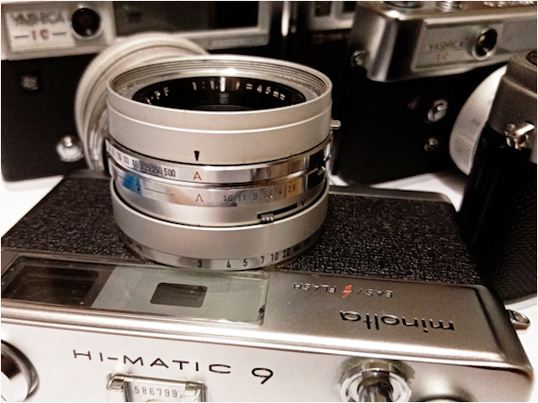

Minolta Hi-Matic 9 тоже очень неплохая камера.
На *de в хорошем состоянии встречается крайне редко, на *com найти реально.
Три автоматических режима + полный контроль на ручном (P/А/S+M).
CdS в объективе - огромный плюс, если пользоваться фильтрами.
Parallaxenausgleich тоже не на всякой дальномерке встречается.
Замечательный светосильный объектив...
Большего и желать то этих камер вроде бы нечего.
Вот про дальномер много не скажу,
кроме того, что в зону резкости он всегда попадает.
Правда шире чем f/5,6 мне снимать этим аппаратом не доводилось.
001.JPG [ 215.63 КБ | Просмотров: 14331 ]

или там его нет? и это просто большая авто-мыльница?
вон на Minolta Hi-Matic 9 вижу есть...
Именно! я поэтому и не хотел брать Яшику, так как там не было ручного режима. Но соблазнила низкая цена и обещание приоритета диафрагмы (у других камер только приоритет выдержки).
Хотя дальномер и автокоррекция параллакса у Яшики мне понравились.
Но видимо всё же надо было унять жабу и взять минольту...
