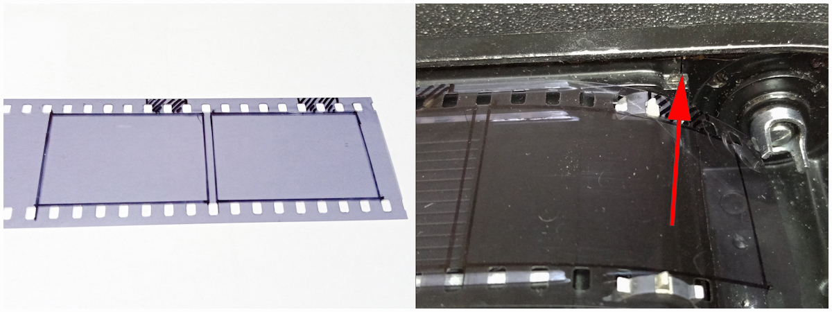

СообщениеДобавлено: 03 июл 2023, 17:10  Заголовок сообщения: Проблема с Киевом-4
Сообщения: 338
Откуда: München
Нужен совет:
Недавно решил отснять плёнку в Киеве-4 (58 год, проходил профилактику лет десять назад, и с тех пор использовался время от времени). Заодно попробовал свежекупленную двухцилиндровую кассету от Contax.
В результате обнаружил засветку идущую через кадр и вплоть до перфорации. Причем на нескольких кадрах её нет (но на большинстве присутствует).
Смущает, что засветка есть на перфорации, т.е. светит не через кадровое окно. Но засветка есть только на одной стороне перфорации - и вот тут мысль пасует... Так как практически фиксированное положение засветки подсказывает, что это статичная засветка.
Может кто-то подсказать, куда копать? Может ли быть виновата кассета или что-то не так с камерой?
Плёнка хоть и просроченная (сам наматывал из bulk), но я на неё давно снимаю, и подобных проблем ранее не было.
Комментарий к файлу: Пример засветки
kiev.jpg [ 934.97 КБ | Просмотров: 7940 ]

Какие то четкие края у Вашей засветки, обычно, когда свет проникает через щель, края размытые, а тут еще и иногда через всю пленку, от перфорации до перфорации, идет полоса.
СообщениеДобавлено: 03 июл 2023, 18:57  Заголовок сообщения:
Сообщения: 1701
Резкие границы зоны засветки потому, что часть света перекрывается катушкой, а часть - прижимной планкой. Причём, отчётливо видно, что интенсивность засветки меняется в зависимости от пройденного времени между разными отснятыми сюжетами. Свет проникает сверху, в зазор между корпусом и задней крышкой в районе счётчика кадров. Либо нет эффективности уплотнительного шнура, либо деформация крышки. Либо нет светозащитного экрана на призме дальномера у счётчика кадров.

mogol писал(а):
.. или что-то не так с камерой?
Короче так. Берём изоленту или монтажную ленту и заклеиваем счётчик кадров и колёсико механизма наводки на резкость, но так, что бы оно крутилось. И снимаем контрольку на оооочень ярком солнце. Если засвет пропадёт, то читаем тут.
и тут..
Ещё отлистать назад эту тему, потом крайние посты в Киев-2.

попробую как-нибудь в следующий раз со стандартной приёмной катушкой, вместо кассеты. Возможно из-за её толщины, задняя крышка неплотно села.
СообщениеДобавлено: 03 июл 2023, 20:02  Заголовок сообщения:
Сообщения: 8432
Крышка дала бы размазанный засвет.

mogol писал(а):
Нужен совет
если вот так попробовать?
обычное дело после ремонта,
вероятно забыли поставить светоотсекающий щиток.
стр.18, рис.18, 11-щиток
у меня где-то должен быть, если нужно - завтра
поищу и покажу как выглядит.
001.JPG [ 292.15 КБ | Просмотров: 7920 ]
Спасибо, я проверю, но вообще вряд ли. Ремонт был 12 лет назад, и мастер знающий. И проблем с засветкой до этого не было.
Т.е. это или возрастное, или как-то связано с новой кассетой.
Скорее с кассетой.
