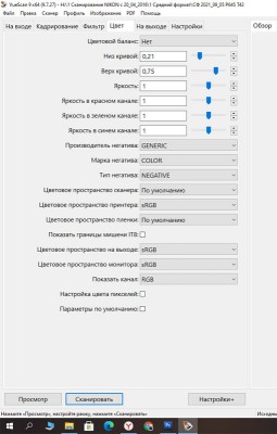

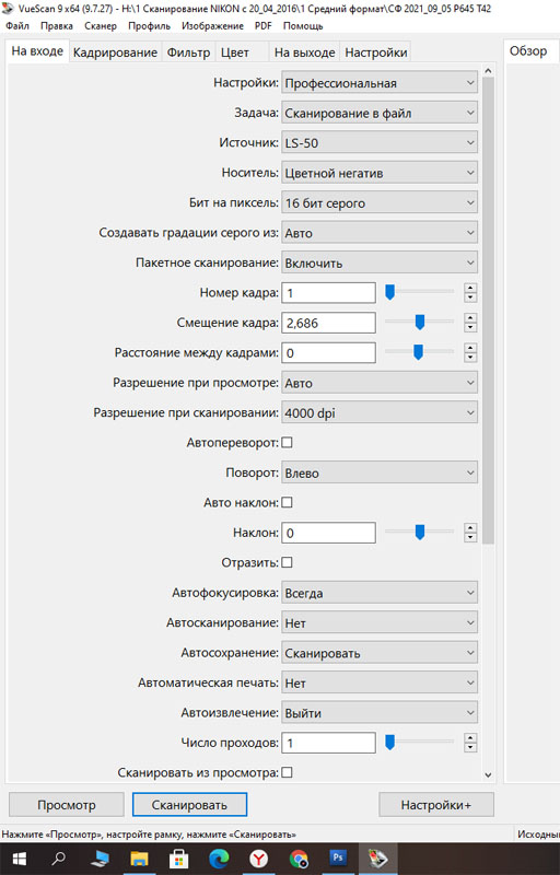

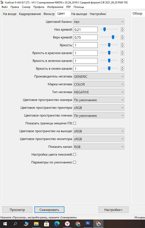

Настройки с которыми обычно сканирую во Вьюскане.
Ещё особо сложные по контрасту кадры, я иногда сканирую, как позитив, а потом делаю инверсию в редакторе, этот способ позволяет вытащить из негатива всё что может сканер, так как он в этом случае настроен под слайд у которого изначально большой контраст.
Огромное спасибо! Сохранил себе скриншоты. Я потратил какое-то количество времени на эти настройки вью скан и сильверфаст, и чем дальше настраивал, тем было хуже. Скоро вот отсниму авифот и сделаю мини-отчет здесь о праявке.

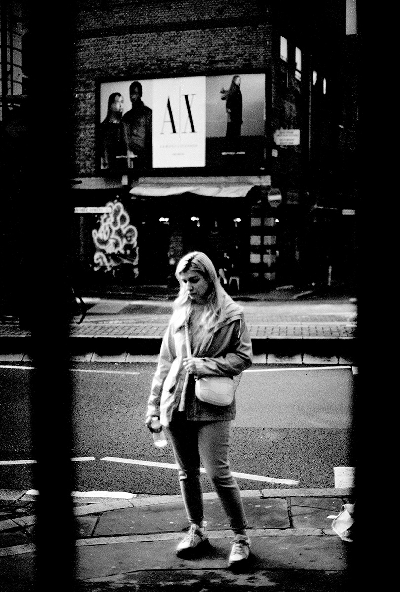

Попробуйте в Микрофене 1+3 24-25 минут, агитация очень ленивая, первые 30 сек, потом 2-3 оборота в 2-3 минуты.

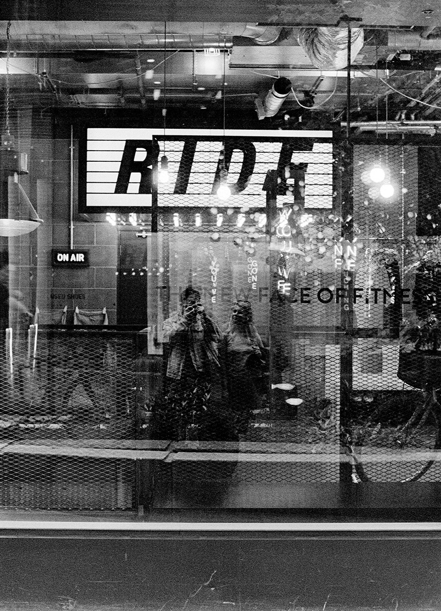

Проявил я Aviphot 200 по этому совету. Проявитель свежий Ilford и пленка снята как ISO 100. Я думаю, что я получил недопрояв. Температура и агитация соблюдены. Изображение снова контрастное. То фото, которое прикреплено, еще самое лучшее. Еще все какое-то неестественно зернистое.
С того, что я понял, 200-ка точно контрастнее и хуже, чем 80. Поробую еще раз проявить каким-то другим способом и все. Это не кодак трикс, вобщем. Не стоит это всех усилий и испорченных фотографий.
А есть на этой пленке антиореольный слой?
Проявляли ли в проявителе Paranol S? Это же аналог Родинала?
photo_2021-10-24_12-24-10.jpg [ 107.08 КБ | Просмотров: 10757 ]

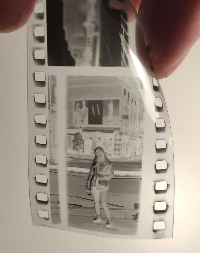

Вам надо что-то делать с настройками сканирования.
На негативе очень хорошо видны детали в тенях, а на скане они у вас полностью отсутствуют.
И вообще негатив на просвет у вас выглядит достаточно неплохо по контрасту, я бы его даже пропечатать под увеличителем смог нормально.
ПС ... У вас сканер с Digital Ice?
ППС ... Вопрос про Ice снимается, посмотрел информацию по вашему сканеру.

Вам надо что-то делать со сканированием.
И вообще негатив на просвет у вас выглядит достаточно неплохо, я бы его даже пропечатать смог нормально.
Не знаю, есть ли там что-то типа Digital Ice. Все регулировки в софте сканера выставлены по умолчанию. Но сканер сам подбирает какие-то авто настройки по экспозиции и я точно не знаю, что я могу сделать. Это стандартный софт для Plustek. VueScan и Silverfast у меня сканирует почему-то в несколько раз быстрее с тем же DPI и дает на выходе какое-то сжатое мыло. Я уже просто устал от этих проблем с софтом. При этом я знаю, что этот плюстек в теории может дать качество, которое меня устроит. Например, когда я проявляю Kodak Tri-x или HP5 - все выглядит хорошо сразу.

СообщениеДобавлено: 24 окт 2021, 19:09  Заголовок сообщения:
Попробуйте для эксперимента отсканировать кадр с девушкой в режиме слайда, все Настройки отключите.
Потом в редакторе сделайте инверсию. Может быть получится вытянуть нормальный контраст.
СообщениеДобавлено: 24 окт 2021, 19:29  Заголовок сообщения:
Сообщения: 7335
Если есть VueScan, лучше разберитесь с его настройками и сканируйте только им. Родной софт Plustek - так себе...
Digital Ice для ЧБ негативов отключайте. Он работает только на цветных плёнках. На ЧБ может дополнительно нагадить.

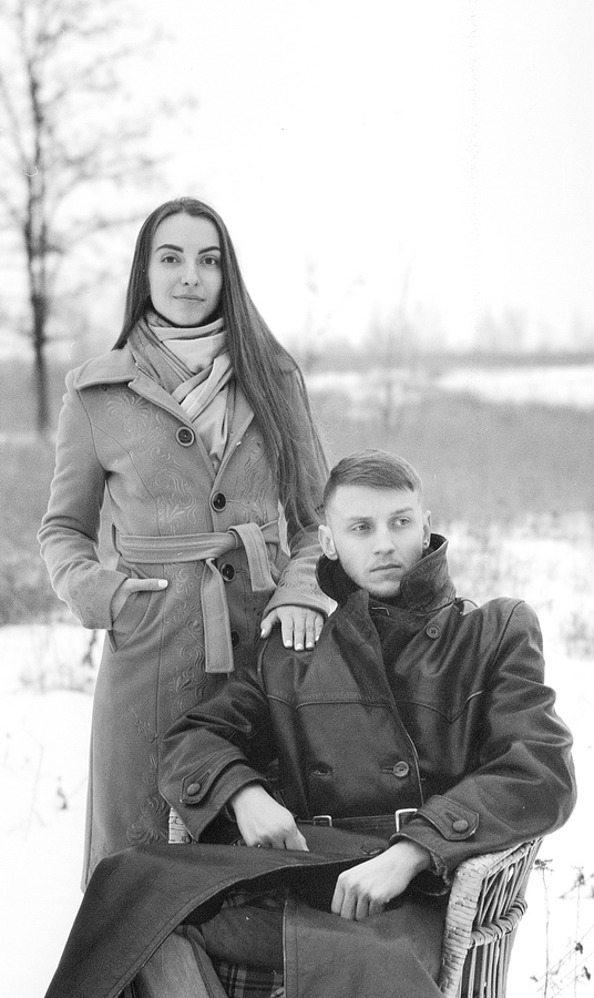

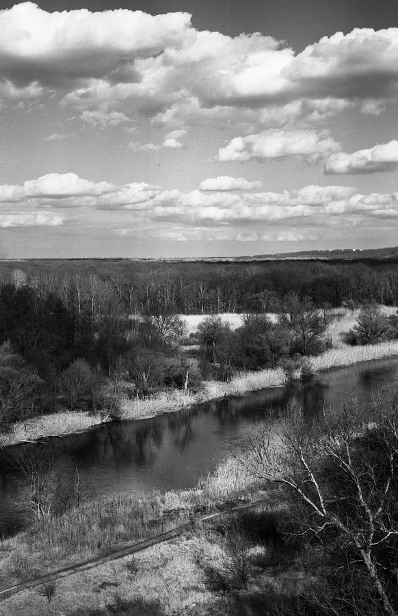

Всем привет! Мой первый опыт съёмки на Agfa Avi 200.
Снимал на Ломо Компакт как исо 200 и исо 100. Проявлял обе катушки вместе в одном бачке в проявителе Д76 ровно 12 минут. Не понял какой вариант мне понравился больше. И там и там есть косяки и вполне приятные кадры. Очень понравился контраст этой плёнки. То что надо (мне)
P.S Не судите строго) Только только увлёкся плёночной фотографией.

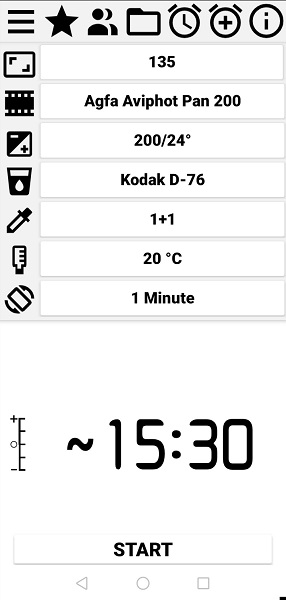

СообщениеДобавлено: 03 июл 2023, 03:07  Заголовок сообщения:
Сообщения: 5734
APP Film Enwicklung Pro
Agfa Aviphot PAN 200
D-76:
ISO-100 - около 13:00 min.
ISO-125 - около 13:45 min.
ISO-160 - около 14:45 min.
ISO-200 - около 15:30 min.
ISO-250 - около 16:30 min.
Rodinal 1+25:
ISO-100 - около 06:15 min.
ISO-125 - около 07:00 min.
ISO-160 - около 07:45 min.
ISO-200 - около 08:45 min.
ISO-250 - около 09:45 min.
Rodinal 1+50:
ISO-100 - около 13:15 min.
ISO-125 - около 15:00 min.
ISO-160 - около 16:45 min.
ISO-200 - около 18:45 min.
ISO-250 - около 21:00 min.
