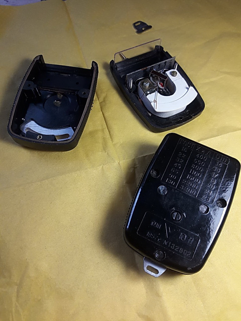

4 винта = 4 отверствия
Я в детекторных приемниках слаб, пусть старшие товарищи укажут мне путь!
Может и правда туда надо 220 вольт жахнуть? Для порядку?
кстати выбрал один из 5 нерабочих, чтобы раскрутить и сорвать пломбы - а он теперь, собака, заработал!)))
Электричество - наука о контактах :wink: :beer:

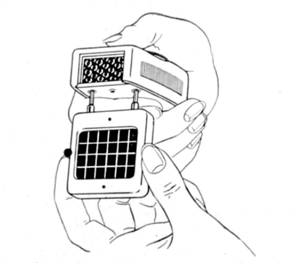

http://www.jollinger.com/photo/cam-coll ... orvex2.pdf
вот инструкция к Horvex 2, там вполне себе видно, как в него вставляется дополнительный светоприёмник, что повышает чувствительность в сложных погодных условиях (если верить инструкции то минимальный регистрируемый уровень понижается с 12 до 2 люкс).
Так что в Ленинград / Москву жахнуть надо не 220 вольт, а ещё селена...
Отлично, но по-моему, это следующая модель уже, в Ленинградах дальше просто не пошли.
Не думаю, что путь Хорвекса с отдельными допами был привлекателен и эргономичен.
Спасибо за сайт, наконец, разберусь со своим Вестон Мастер 2 (уложил закладку).
