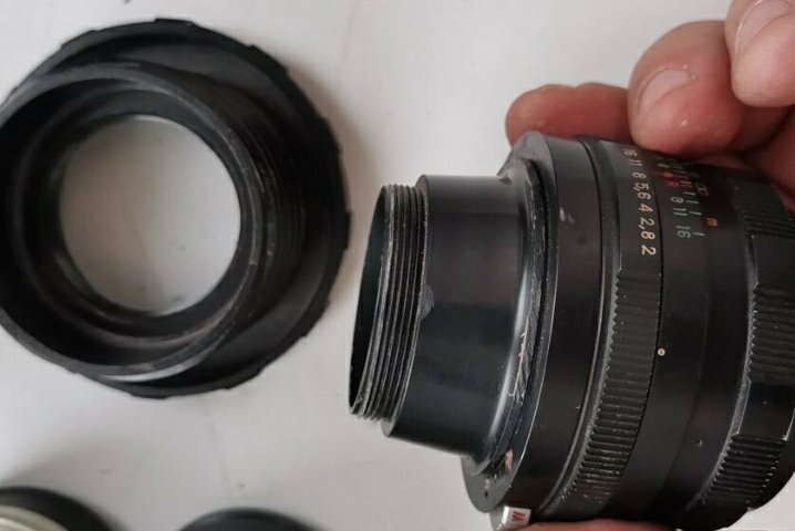

Доброго времени суток.
Подскажите,завод Арсенал выпускал переходник с байонета В(Салют) на М 42 или на фото ниже самоделка?С М42 на байонет В я видел.
Это как? Рабочий отрезок у Салюта больше, чем у М42.
Вот с Салюта можно на М42 сделать, если есть удлинительные кольца на Салют/Киев.

А вот это черное, с виду пластмассовое, с размашистым геликоидом, куда Гелиос вкручен, разве не от фотоувеличителя отнято?
От него самого.
Физически такой переходник не может существовать из-за несовместимости рабочих отрезков.
-"Робот класса ""Буратино" нырять не может!".
-"Не может. Но, ныряет".
Когда рабочий отрезок объектива меньше, чем у камеры, в переходник вставляют корректирующую линзу. По законам жанра её делают, как правило, говногеометрически, из говностекла, и с говнопокрытием. Что закономерно сводит характеристики объектива туда-же. Но, фокусировка на бесконечность появляется. А для макросъёмки можно использовать кусок любой трубы и без корректирующей линзы.
А вот посмотрите переходник с В на М42 это ведь арсеналовский?
Это похоже на самоделку, изготовленную из макрокольца и хвоста от какого-то "А". Типа Юпитер-11А.
Зачем изобретать велосипед, если есть переходники с Б на М-42. Все перечисленные Вами объективы есть на байонет Б.
