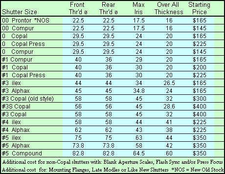

СообщениеДобавлено: 31 мар 2023, 08:27  Заголовок сообщения:
Все европейкие и японские затворы с размерностью 00, 0 и номер 1 имеют стандартсные резьбы и толщину.
РАЗМЕРЫ разных центр-затворов.jpg [ 99.44 КБ | Просмотров: 9463 ]
на цену не обращайте внимания- это было давно :)
Далее- разброд и шатания ( номера 2 , 3 и далее)
Американские затворы -сами по себе ,да ещё иногда и с дюймовыми резьбами.
Поэтому для Вашего Суперангулона подойдут SYNCHRO-COMPUR , COPAL , SEIKO и др. ....
подходящие по размерам

Спасибо. Решающим было наличие геликоида. Да и по размеру он по сравнению с родной мамиевской оптикой совершенно средний)
О, спасибо за табличку!
Уточню по названиям столбцов- передний диаметр, задний диаметр, максимальное отверстие, толщина, цена?

СообщениеДобавлено: 31 мар 2023, 17:18  Заголовок сообщения:
ДА..
только не диаметр,а резьба-third
