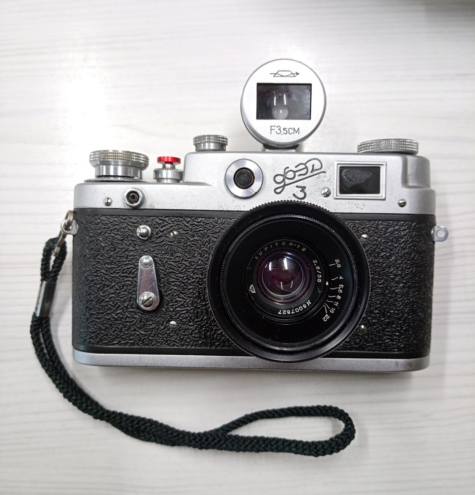

Когда то тоже делал получехол, а потом нашёл ранний Фэд 3, горбатый, у него есть ушки, сейчас любимая камера.
Хотя поздние тройки тоже с ушками попадались, но очень редко.
IMG_20230311_150529_(960_x_1000_пиксель).jpg [ 223.74 КБ | Просмотров: 11683 ]
IMG_20230128_075246.jpg [ 174.36 КБ | Просмотров: 11690 ]
