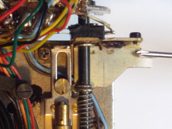

должно быть так
(один единственный раз пришла целехонька)

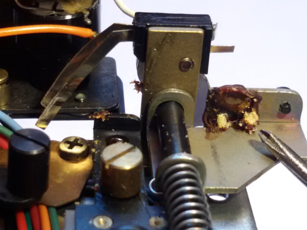

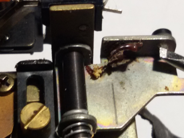

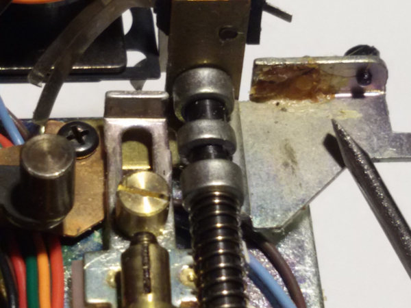

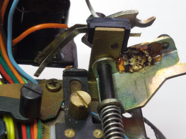

в ремонте может выглядеть несколько иначе.
вот пара примеров из архива
