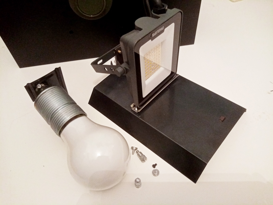

СообщениеДобавлено: 22 дек 2022, 20:16  Заголовок сообщения:
Сообщения: 5644
печатал на своем крокусе, никого не трогал
только в процессе новенький LED приказал долго жить.
хотел к нему инсталлировать люфтер, на он совсем не грелся.
как знал, заказал сразу три штуки
надо же, на самом интересном месте.
да уж, качество продукта прихрамывает.
на нормально проэкспонированном негативе при печати 18Х24
f/16-f/22 одна/ три секунды, при таком времени не до масок, а мне секунд десять хочется.
наверное стоило бы подложить второе матовое стекло, или фильтр на объектив.
может поискать ЛЕД послабее?
