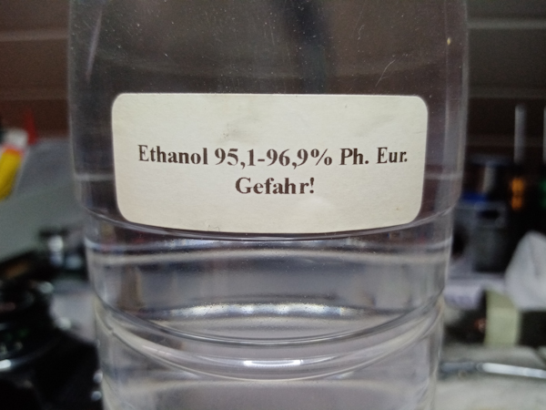

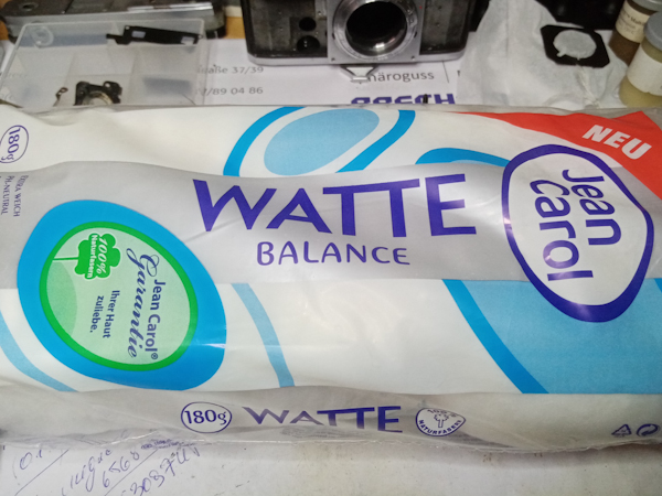

а ещё, когда мне не нужно или лень разбирать, пользуюсь разбавленным
в дисц. воде Alkohol с мизерным добавлением Pril или на крайний случай любой hygiene spray.
протираю аккуратно (без фанатизма), простецкой ватой, накрученной на зубочистку.
