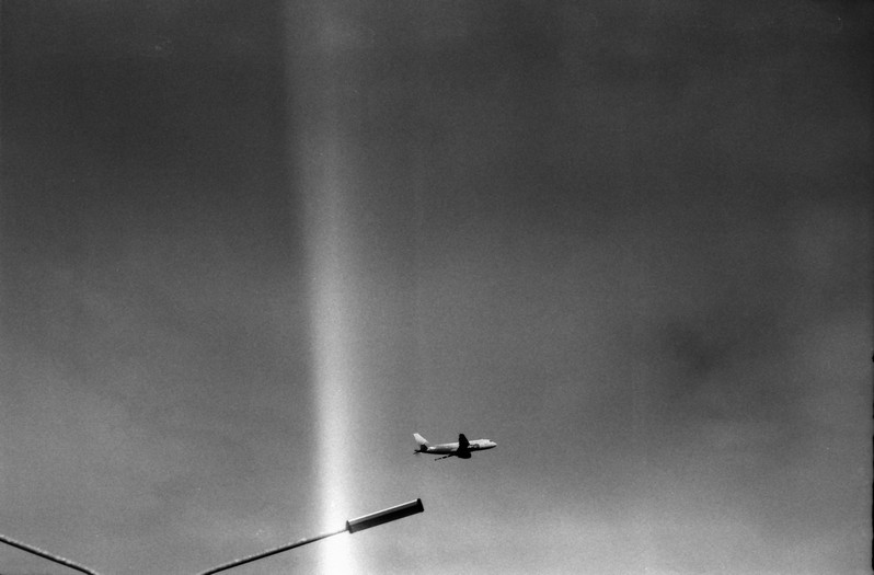

Добрый вечер!
К вопросу засветки, может будет полезной такая информация.
Уважаемый Товарищ Михельсон некоторое время назад откликнулся на мой вопрос о инструкциях по ремонту дальномерных камер Киев, в которой я нашел пункт приоткрывающий причины засветки. Мой Киев-2 регулярно светит с, такое ощущение, нарастающей частотой.
В настоящий момент имею такой прогресс:
1. По имеющейся инструкции я разобрал камеру и снял затвор, изготовил бумажный шаблон, которой бы максимально изолировал блок дальномера со стороны затвора и вырезал изолирующую прокладку из плотного пвх на клейкой основе. (Лента для теплоизоляции K-FLEX 050-025 PVC AT 070 black 850CG020003)
2. Вал с шестернями изолировал по рекомендации из инструкции - основу брал изоляцию для стеклопакетов черного цвета. (Profitrast 6 метров Е размер 9х4 мм для щелей 2-3.5 мм)
3. Для площадки над объективом, где не было вообще ничего, изготовил шаблон, вырезал и приклеил изолирующую прокладку из того же материала, что и в пункте 1.
4. Уплотнительные шнурки из стыков основной части аппарата, в которые упираются края крышки, повторно использовать не получается. Использовал материал из пункта 2.
Получилось не так эстетично, как хотелось бы, но для теста должно хватить.
Прилагаю выше озвученную ссылку на инструкции https://web.archive.org/web/20190916073 ... leaks.html
Фотографии прилагаю.
Комментарий к файлу: Пример засветки №1.
DSC01437_300kb.jpg [ 268.17 КБ | Просмотров: 7260 ]
Комментарий к файлу: Пример засветки №2.
DSC01440_300.jpg [ 246.24 КБ | Просмотров: 7260 ]

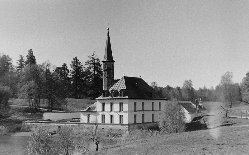

Комментарий к файлу: Засветка Киев 4АМ
Sent_2022_Kiev_4AM_Jup_11_PAN100_291.jpg [ 59.59 КБ | Просмотров: 7204 ]
Такая вот штука.

Нужно несколько кадров.
Я же писал, что Вы хотите от этой камеры? Выше приведены места в Киеве, где должна быть защита от засветки и фото. На фото как раз пятнышки от проникновения света в районе мерного валика. На Вашей камере не пятнышки, а вообще полоска.
Нужно разбирать камеру и методично проверять все места с защитой от засветки и востанавливать защиту. Ну а как соберете камеру, вроде как устранив потенциальные причины засветки, начнет "глючить" затвор.
