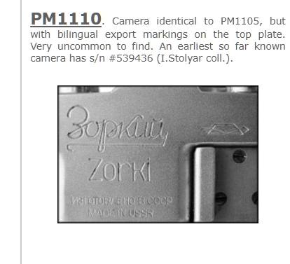

удалось разыскать PM1110 (по классификации sovietcams)? билингвальная надпись, но номер сзади. Насколько я понял, 52 - это не год, а сквозной номер.
Камера в идеальном рабочем состоянии.
http://sovietcams.com/index7584.html?tm ... u_i_id=204

Думаю, что это на позднюю камеру поставили верхнюю крышку от более раннего аппарата.
тогда скорее всего номер был бы прямо на крышке, над лого, а тут он только сзади.
ну и пишут же про такую же серию

Сложно сказать однозначно. Возможно крышек было сделано впрок довольно много и они хранились на складе, потом на них наносились или не наносились номера, они хромировались и ставились на камеры.
С двойной надписью были камеры с номерами и до 100 000, и 100 000, и 200 000, и 300 000, и 400 000 тысяч. Это все прошло через мои руки, более 400 000 я не встречал, а вот всяких сборных встречал много. Последнее время камеру в 100% оригинале встретить трудно. После примерно 420 000 тысяч надписи были на крышках штампованные и пружины снизу затвора не длинные, а"треугольные".
Сделайте фото затвора снизу. Насчет того, что в инете пишут, так там всякое могут написать любители выискивать редкости, а другие любители " редкую редкость" сами сляпать могут.
