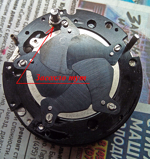

Сделал себе подарок ещё к 2021 году, купил Lego-Ломо 135М – впавшую в кому камеру 82 года для „поковыряться долгими зимними вечерами“. Ломка лежала разобранной весь 21 год и только в этом феврале удалось оживить затвор. Была, вероятно, стандартная неисправность – влага попала на затвор и ось его взвода, которая вставлена в латунную втулку, замалахитилась смазкой. Такое уже встречал на кольце закрывания диафрагмы у Юпитер-9.
Неделю периодически поливал ось WD-40; надежд почти не оставалось. Затвор открывал лепестки только если с усилием крутить эту ось в обратную сторону (при нажатом спуске). Но постепенно всё стало крутиться. Сначала заработала 1/250, затем постепенно остальные. Сегодня был праздник первой плёнки.
Попозже добавлю мнение в Обзоры.
но не забывайте о том, что WD-40 в течении
недолгого времени испаряется.
СообщениеДобавлено: 28 фев 2022, 22:23  Заголовок сообщения:
Сообщения: 23694
да масла нового "налить"
СообщениеДобавлено: 28 фев 2022, 22:25  Заголовок сообщения:
Сообщения: 1352
Да, вы правы, это практически керосин. Потом убирал его спиртом, чтобы на лепестки не попадало. Через некоторое время снова разберу до затвора, чтобы удалить остатки грязи, смазать ось и сделать мурзилку для тех, кто имеет нерабочую камеру в запасах.

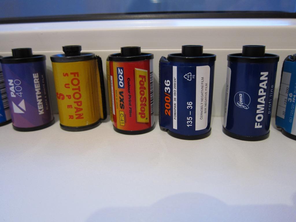

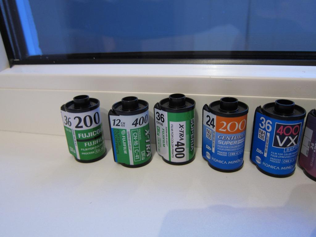

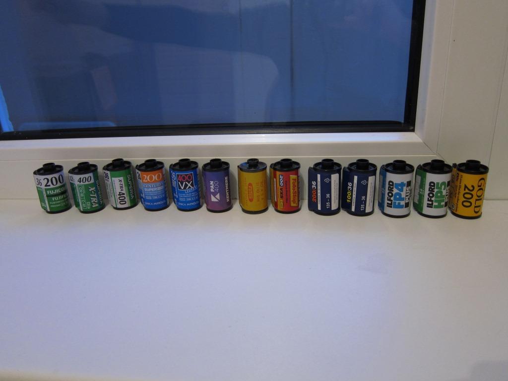

Вот совсем не тянет на коллекцию: что-то выкинуто, что то потеряно операторами в лабе. Но пока так (общий план и по разделениям):
IMG_2200.JPG [ 62.51 КБ | Просмотров: 4183 ]
IMG_2201.JPG [ 76.74 КБ | Просмотров: 4183 ]
IMG_2204.JPG [ 74.43 КБ | Просмотров: 4183 ]
IMG_2203.JPG [ 69.29 КБ | Просмотров: 4183 ]
