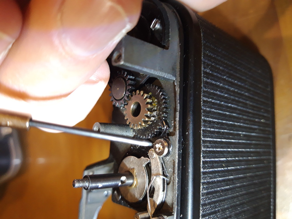

Готово.Трещетка трещит и радует ухо!
imgonline-com-ua-Resize-uvL5fFPFir.jpg [ 199.89 КБ | Просмотров: 10247 ]
СообщениеДобавлено: 26 фев 2022, 02:17  Заголовок сообщения:
Сообщения: 119
Поставил снизу затвора пружину.Взвел затвор и сработала выдержка от руки.Потом повторно взвёл затвор проверить как бегают шторки,но выдержки от руки уже не было, а была по-моему 1/500 и так до сих пор продолжается.Почему так происходит?Головка выдержек еще не одета ведь,а значит должна работать только выдержка от труки?Или я неправильно установил пружину спуска кнопки?

Пружина снизу упирается в основание тормозной защелки и поэтому она постоянно поднята.Т.е. похоже штифт под пружиной просто утонул и не подпружинивает ее?Под штифтом что-то должно быть чтобы он торчал из пластины и утопал при нажатии и тем самым давал поужине поднять защелку?
imgonline-com-ua-Resize-cmpQ1JpWRAI5rL.jpg [ 149.06 КБ | Просмотров: 10133 ]
СообщениеДобавлено: 26 фев 2022, 12:25  Заголовок сообщения:
Сообщения: 16650
Ничего не понял. Какой штифт? Где должен торчать.
Не лучше ли сделать крупные фото и стрелочками указывать на детали которые Вы имеете ввиду. А то названия каждый придумывает сам по себе, поди разберись.
Не хотите купить еще один Зенит Е и рассмотреть как там все устроено?

Вот этот штифт под пружиной затвора.Почему он проваливается за подлицо с пластиной,по идее должен торчать и пружинит?]
20220226_132504.jpg [ 155.5 КБ | Просмотров: 10095 ]
20220226_132444.jpg [ 147.56 КБ | Просмотров: 10095 ]
20220226_132421.jpg [ 166.84 КБ | Просмотров: 10095 ]
СообщениеДобавлено: 26 фев 2022, 14:02  Заголовок сообщения:
Сообщения: 16650
Это автоспуск. Он так и должен быть.
