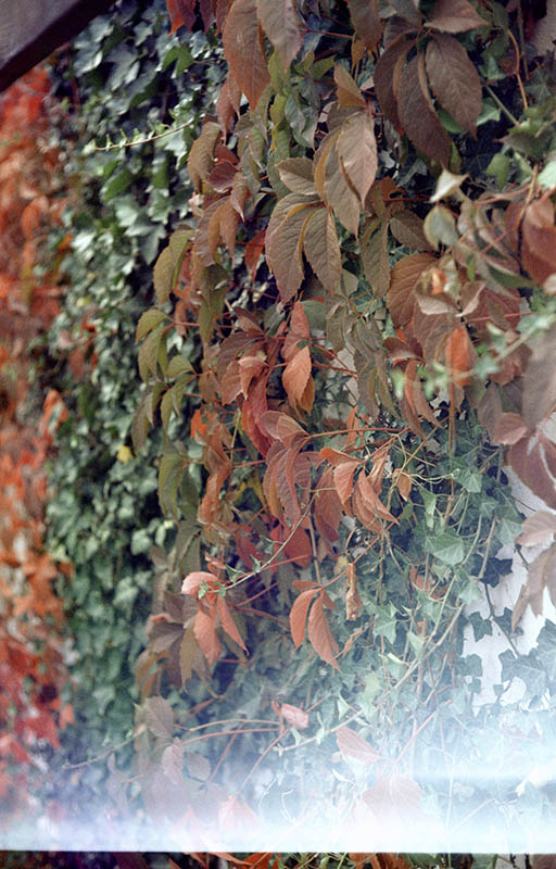

Всем добрый вечер!
тестовая пленка с CANON P(vision 50 d).
Не стабильная работа затвора-почти на половине кадров присутствует такая "беда"-где сильнее видно, где еле просматривается.
Какой либо "закономерости" не вижу. Светит на разных выдержках, хотя некоторые кадры с такиме же выдержками абсолютно нормальные.
Каковы могут быть причины?
Спасибо за ответы
Комментарий к файлу: 1/30
22.jpg [ 91.9 КБ | Просмотров: 11608 ]
21.jpg [ 117.82 КБ | Просмотров: 11608 ]
Комментарий к файлу: 1/1000
18.jpg [ 65.03 КБ | Просмотров: 11608 ]
Комментарий к файлу: 1/250
07.jpg [ 131.01 КБ | Просмотров: 11608 ]
Последний раз редактировалось EDGE 16 окт 2021, 19:46, всего редактировалось 1 раз.
СообщениеДобавлено: 16 окт 2021, 19:45  Заголовок сообщения:
Сообщения: 4836
EDGE писал(а):
Всем добрый вечер!
Какой либо "закономерости" не вижу. Светит на разных выдержках, хотя некоторые кадры с такиме же выдержками нормальные
Спасибо за ответы
Предположение : после отрабатывания экспозиции шторки расходятся ( или не сходятся до конца) и засветка получается через щель между борками шторок.
По хорошему нужно смотреть негатив, заходит ли засветка на перфорацию. Фонариком посветить в темноте со стороны объектива для начала.

EDGE писал(а):
Всем добрый вечер!
Спасибо за ответы
Отскок второй шторки. Перетянута пружина. Слегка ослабить на пол-оборота или оборот. Доступ через нижнюю крышку.

EDGE писал(а):
Всем добрый вечер!
Спасибо за ответы
с засветками и отскоками
первая очень смешнявая, какой-то английский бульдог :rock:

Escopist писал(а):
EDGE писал(а):
Всем добрый вечер!
Спасибо за ответы
Вы оказались совершенно правы-была перетянута вторая штора. Ещё раз спасибо
