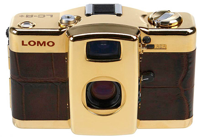

На сайте photohistory.ru у уважаемого Г.Абрамова появилась интересное фото люксового выпуска ЛОМО-компакт
LOMO-Compact-gold.jpg [ 90.88 КБ | Просмотров: 7844 ]
СообщениеДобавлено: 11 сен 2021, 23:50  Заголовок сообщения:
Сообщения: 355
Это Limited edition выпуск 13 лет назад.
Китайцы по лицензии ЛОМО под надзором Ломографического общества (по его заказу).
Камера покрыта 25-каратным золотом. Всего 130 экземпляров .
Цена на момент выхода 600 $.
Сейчас на аукционе гораздо дороже.

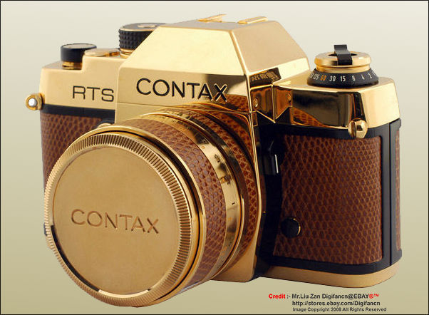

Чем-то он напоминает золотой Contax RTS
