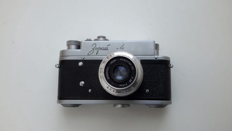

немного оффтопа
А что и такие бывают?
slepoj-zorkij-768x432.jpg [ 38.85 КБ | Просмотров: 6824 ]

Это спецвыпуск Зорких-4 для общества слепых.
Скорее всего это фэйк.

Бывают и такие, правда я видел вообще без надписи. Использовался для съемки с экранов приборов. Часто называют Зоркий-Лабо

наверное были, раз видели.
но на фото, вроде замалёванно.
