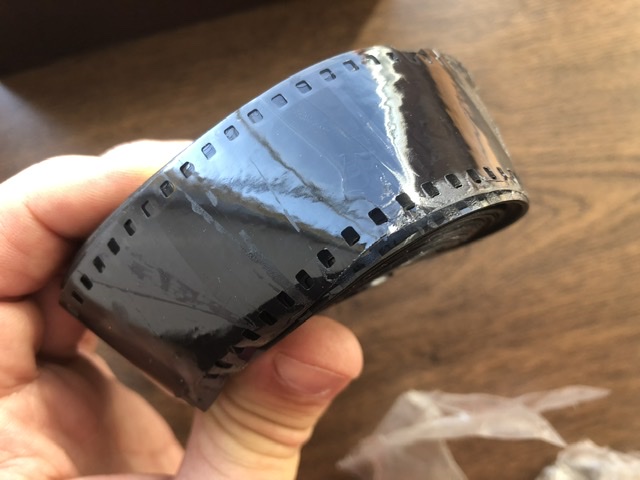

Всем добра!
Нашёл моток старых негативов тестя.
Впечатление от состояния двойственное. С одной стороны сохранность изображения хорошая, но то в чем и как они хранились вызывает ужас.
Весь моток был обмотан старым советским скотчем на полиэтиленовой основе с очень текучим клеевым слоем и валялся в сундуке. :facepalm:
Соответственно клей протёк между пленками.
Чем можно удалить эту гадость, не повредив основу и эмульсию?
Точно знаю что бензин размягчает этот клеевой слой, но но удалить его потом очень сложно, тк он становится ещё более липкий и тягуче-текучий.
И как в целом виляет бензин на основу и эмульсию?
Я даже не сразу и понял что это за кусок гуталина в полиэтилене. Так оно выглядело.
На первой, это наружный слой мотка, фотопленка полностью покрыта клеевым слоем.

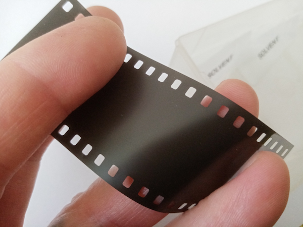

001.JPG [ 75.17 КБ | Просмотров: 4938 ]

СообщениеДобавлено: 05 окт 2021, 17:33  Заголовок сообщения:
Сообщения: 5778
Проверял на Foma Fomapan.
Hаклеил cвежие этикетки на обе стороны негатива.
Поместил в ёмкость с Etikettenlöser и оставил на один час.
Наклеенное снялось вместе с клеем.
При этом подложка не повредилась, эмульсия даже не размякла.
Вероятно для последующего хранения стоило бы промыть от химии, но мне не актуально.
p.s. при более длительном воздействии химии на фильм, возможно был-бы другой результат
