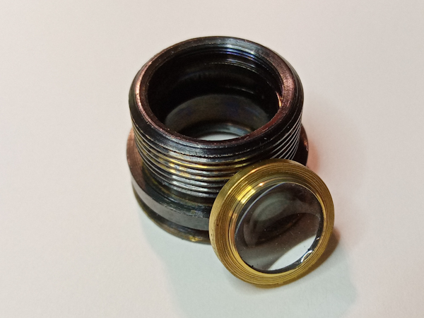

Комелев Константин писал(а):
реально зачернить торцы, внутр. поверхности?
шахту зачернил, а контровой свет вообще не держит да и с контрастом проблемы
да, но торцы то зачем?
там всё что нужно зачернено.
открутите заднюю линзу, сами увидите.
у вашей смены другие проблемы.
вы делали ей профилактику затвора?
p.s. не снимайте кольцо, указанное красной стрелкой,
если не хотите разбирать диафрагму.

СообщениеДобавлено: 30 сен 2021, 12:54  Заголовок сообщения:
Сообщения: 453
у вашей смены другие проблемы.вы делали ей профилактику затвора?
нет, а что не так с затвором? Убедился, что выдержки работают и всё
не снимайте кольцо, указанное красной стрелкой, если не хотите разбирать диафрагму.
Ага, спасибо!
залезьте, узнаете
А в нём реально зачернить торцы, внутр. поверхности? А то шахту зачернил, а контровой свет вообще не держит да и с контрастом проблемы
Тут засветка явно не от переотражений в объективе.
Либо затвор светит, либо ещё где-то.
СообщениеДобавлено: 30 сен 2021, 13:43  Заголовок сообщения:
Сообщения: 5732
может при взводе приоткрытвать липестки.
если камера разбиралась, возможно не поставлена
светоосекающая шайба, да мало ли что ещё.
мне кажется это у вас засветка
у прежнего хозяина она простояла 70лет совзведённым затвором, было недозакрытие, устранил.
возможно не поставлена светоосекающая шайба
о, это что за зверь?
на пустом кадре всё чисто.
А с чернением торцов линз действительно не выйдет(
стр.10, рис.7, шайба 53
только на вашей камере она круглая
Увы, нет такой шайбы. Камере 70лет и спуск там под взводом :roll:
СообщениеДобавлено: 01 окт 2021, 13:23  Заголовок сообщения:
Сообщения: 5732
точно, её там нет, с механизмом от смена 3 перепутал.
первую и вторую смены давно в руки не брал.
мне на них спуск затвора неудобен, но чтобы сравнить
с вашей, на выходные заряжу такую-же (Nr.55...)
хочется контровый половить.
