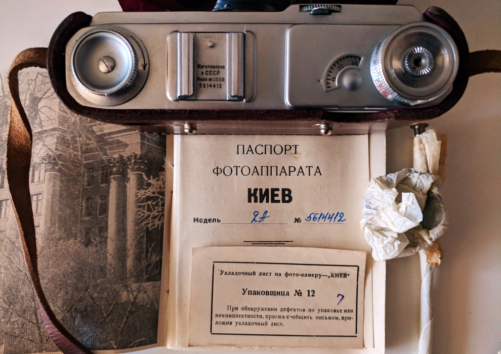

1956 год, новый
65 лет ждал своего владельца

Это Киев 2А. У меня таком же состоянии Киев 2(хотя какая по сути разница), только без коробки и родной книжки достался. И без тросика и без еще какой то штуки завернутов бумажку. :cry: :facepalm:
Только не Киев 2, а Киев 2а,
не бушный, а новый,
не без коробки и документов, а полный комплект,
а так, такой же :)
ента "штука завернутая в бумажку" - это задняя крышка от объектива, нужная вещь!
А "Укладочный лист" есть у вас?
его нужно приложить в письмо в случае обнаружения "дефектов или некомплектности" :)
IMG_20210413_174339.jpg [ 557.51 КБ | Просмотров: 6314 ]

Bobkins писал(а):
не бушный, а новый,
не без коробки и документов, а полный комплект...
вот это вешь :rock:
в таком состоянии ни разу не встречал
