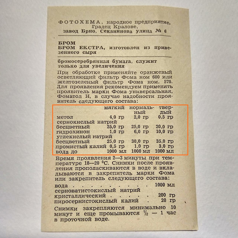

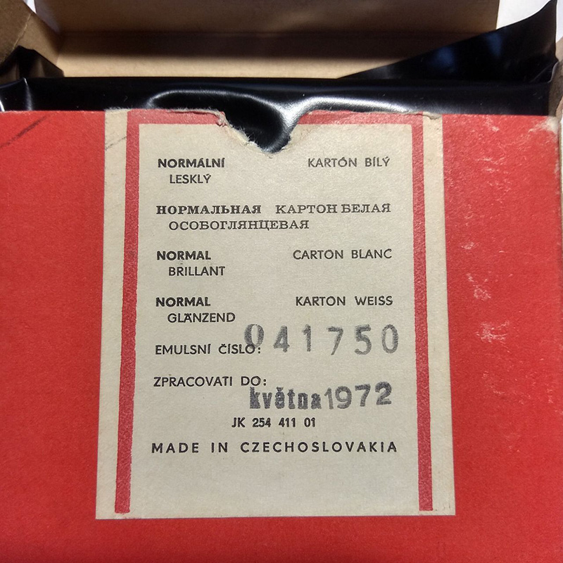

Попалась пачка старой бумаги FOMA BROM N1111 , 1972г
В пачке был вкладыш с описанием. Написаны 3 варианта состава проявителя, в зависимости от того, какой контраст и плотность отпечатка нужно получить на этой бумаге. Может кому пригодится, кто сам составляет проявители :) Но может с современными бумагами это так не работает.
2.jpg [ 247.72 КБ | Просмотров: 8916 ]
1.jpg [ 281.15 КБ | Просмотров: 8916 ]
СообщениеДобавлено: 14 мар 2023, 18:47  Заголовок сообщения:
Порадовал "промистый калий" и "твердый" кнтраст :lol:
А так интересно, попробую намешать.
