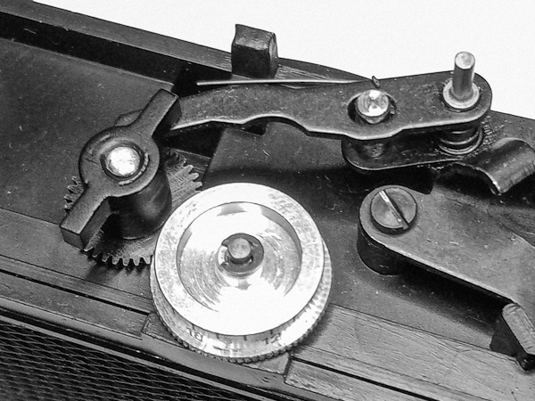

сегодня переделал смену 8М на 72 кадра,
позже соберу проверю
055.jpg [ 177.54 КБ | Просмотров: 4316 ]
825.jpg [ 232.04 КБ | Просмотров: 4316 ]

Взял в Моделист-конструктор 1991 №01, Стр. 21
"72 кадра "сменой" Ю.Прокопцев
облако
Всё так-же, только я полностью выточил мерную втулку.
Так как предлагает автор, то её лучше приклеить, что-бы она
не провернулась и не нарушилось межкадровое расстояние.
Призму разметил и заклеил чёрной изолентой.
