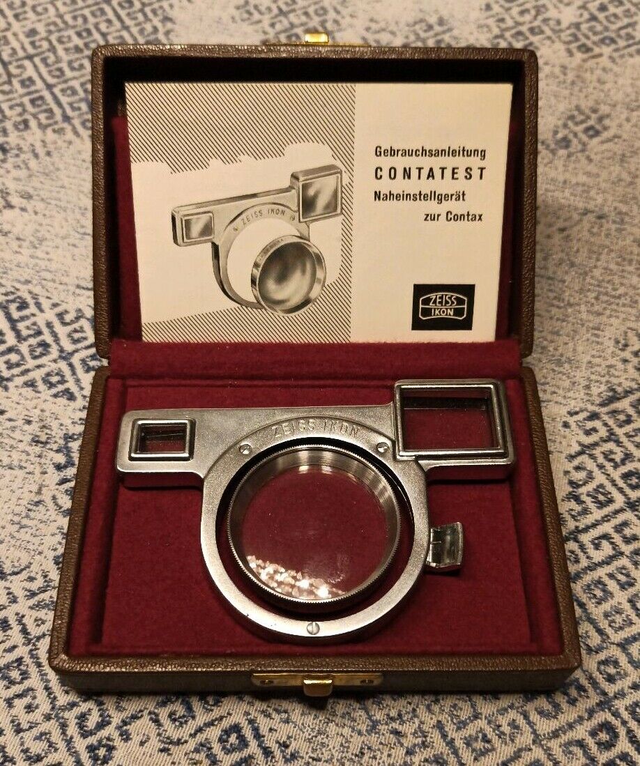

Всем привет!
Увидел тут в продаже макронасадку для дальномерных Contax'ов под названием Contotest. Гугл подсказал, что вроде бы они предназначены для послевоенных версий дальномерок, так как у тех несколько по другому расположены окошки. Но я нигде не нашёл, подойдет ли она к нашему Киеву?
На русском про неё вообще ничего нет, так что я в больших сомнениях.
Комментарий к файлу: Пример девайса
Contatest.JPG [ 232.81 КБ | Просмотров: 8162 ]
В правильных сомнениях, так как везде показано для послевоенного Contax. Поэтому для Киева не подойдет, разные базы дальномера. И надо смотреть номер, если ZEISS CONTATEST 443, то точно для послевоенного Contax.
Для Киева подойдет Zeiss Ikon Contameter 1343 посмотрите здесь с пробным фото viewtopic.php?f=6&t=11080&start=420
СообщениеДобавлено: 30 мар 2021, 15:44  Заголовок сообщения: Макронасадка Contotest на Contax
Сообщения: 343
Откуда: München
Спасибо, поищу... У меня правда 4а с экспонометром, так что видимо надо искать с другим номером.
А жаль. Я подобным девайсом пользовался для VITO CLR, очень удобно, когда штатное окно адаптируется под макро.
