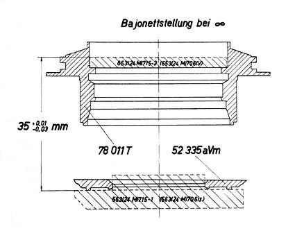

pimial писал(а):
В том и дело, что если брать чисто киевы, то 34,85 и 31,85 соответственно, когда у Contax 35,00 и 32,00 мм. Также на kiev survival site тоже указано 35,00 и 32,00. Насколько я понял, если желание фотографировать на советскую оптику, то 34,85, если же на иностранную - 35,00. Коль брать 35,00, то при резьбе корпуса линзоблока с шагом 0,5мм надо вкручивать весь линзоблок в стакан на 108 градусов, если есть желание сохранить фокусировку как надо. Всё же РО отличаются. Вычитал, что это сделано для увеличения зоны допуска.
https://cloud.mail.ru/public/QbWo/mFyJ4V2jm

СообщениеДобавлено: 27 мар 2021, 19:01  Заголовок сообщения:
pimial писал(а):
Посмотрите ссылки, что я накидал. Для CONTAX RF и Nikon S там указано 34,85 мм.
Откуда на www3.telus.net взяли 35,0, не знаю, а они не указывают.
Попробуйте сами замерить, результаты здесь выложите, будет интересно.
PS. Если Вы глянете на указанном Вами сайте в конец статьи, там тоже указан "правильный" рабочий отрезок 34,85 мм. А затем идут пространные рассуждения, что можно ставить 35,0, т.к. это якобы "не имеет большого значения" :o
Поглядел чертёж и тот сайт... Как всегда НЕуказывают, что от столика 35,00, а от плёнки 34,85 мм.

Да все очень просто, посмотрите на чертеж внимательно, 35 мм если вы замеряете от внешнего байонета до плоскости прижимного столика, если до плоскости направляющих пленки, то 34, 85 от плоскости внешнего байонета и соответственно от плоскости внутреннего байонета это 32 (до плоскости прижимного столика) и 3185 до плоскости направляющих пленки.
