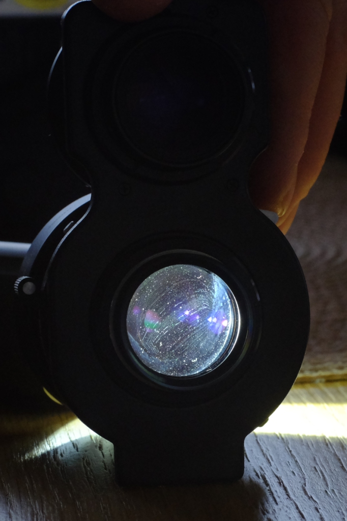

Пришло, откуда не ждали. Отснял несколько пленок на ТЛР-ку с обьективом sekor-S 80-2,8. Обьектив с виду и по работе затвора без проблем. Визуально кадры выходили недоэкспонированными, грешил на все, кроме самого обьектива. Сканировал телефоном, неконтрастно, но все вроде на месте. Но напечатать с них не выходило никак. Заподозрил неладное, когда сравнил негативы на одной пленке с разных обьективов. Стал разбираться. Рычажок привода диафрагмы оказался без винтика, диафрагма была всю дорогу зажата на максимум, хоть я ее и выставлял на все значения. Открыл диафрагму - задний блок в царапинах, причем не с краю, а в центре. Наружные линзы чистые, значит внутри проблема. Выкрутил его, есть легкие радужные разводы. Царапина, которая на самом деле расслоение, судя по всему. Похоже склейка того... Очевидно, ушлый продавец прикрыл проблему таким способом, ну и плюс она же "от деда досталась, я не разбираюсь в технике". Поискал в сети, что с ней делать. Склейки и в духовке греют, и кипятят... Ладно расклеить, но как их склеить и отцентровать потом? Похоже, надо другой обьектив искать.
СообщениеДобавлено: 26 фев 2021, 10:50  Заголовок сообщения:
Сообщения: 4329
вот, напросвет выглядит, как разводы от чистки, но снаружи стекла склейки почистил.

Купите новые стекла. Эти видимо всё

от стекла такого вида ожидал очевидных дефектов. Не вижу )
Расклейка современного синтетического оптического клея выглядит устрашающе (дихроичное зеркало, под определённым углом порою выглядящее чуть ли не совершенно непрозрачным), но, как ни поразительно, на качество изображения не влияет никак. В чём Вы как раз и убедились тоже. Я такие объективы не только активно использую, но и въедливо тестировал их вполне объективными методами, в том числе измерял светорассеяние толковыми приборами. Разницы с точно такими же абсолютно новыми объективами НЕТ. Охотно покупаю такие вот расклеенные - ибо цена радует. Народ-то не в курсе, что эта страшилка сугубо мнимая.
Расклейка же классического канадского бальзама не страшна только в том случае, когда она в виде снежинок/звёздочек и иной формы пузырьков. Однако куда чаще расклейка канадского бальзама представляет собою просто помутнение его, до матовости. Вот тогда контраст изображения резко падает - такие объективы лучше не полениться переклеить. Если объектив того стоит, конечно.
