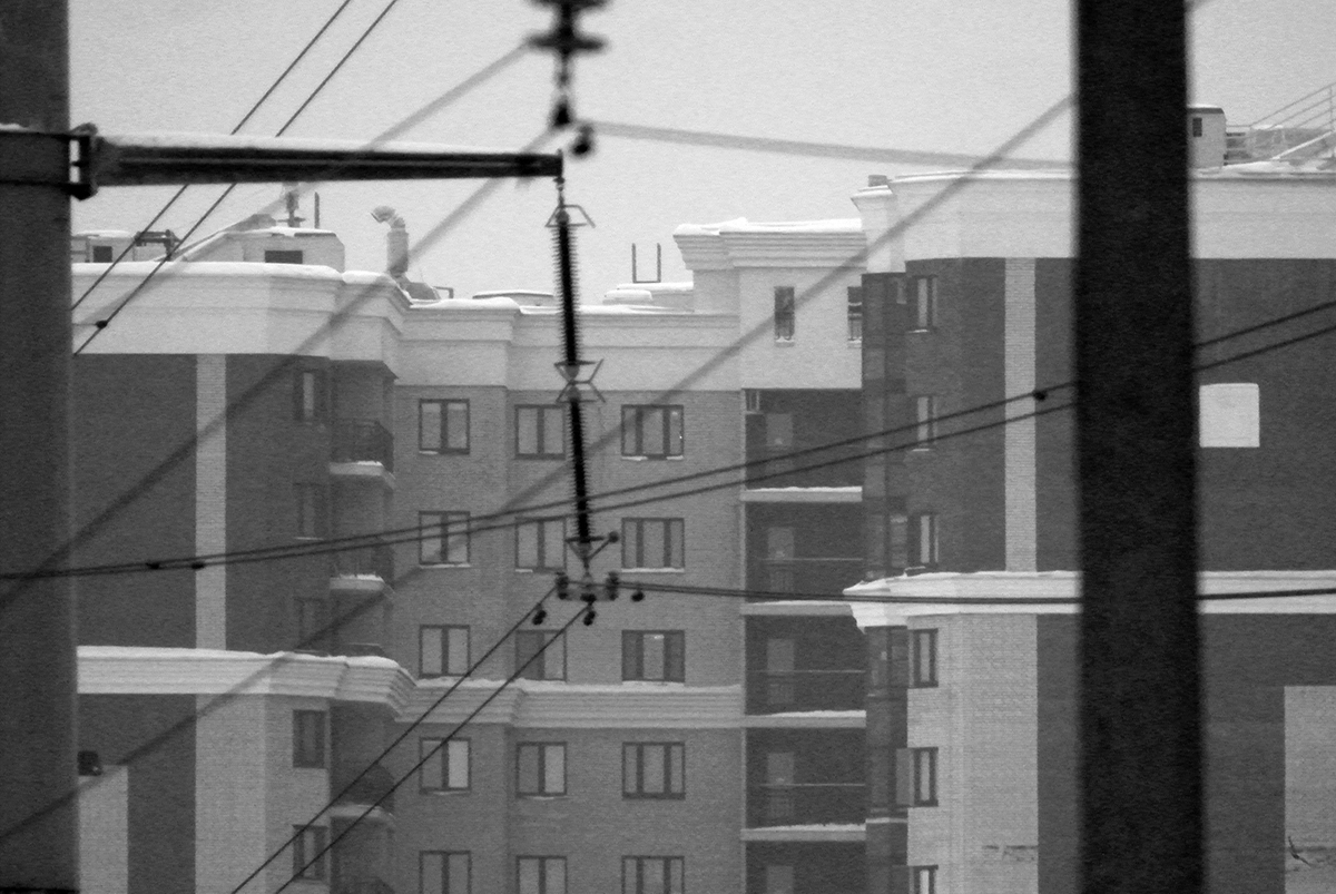

Подытоживая, можно сказать, что ЗМ-5А 8/500 очень неплох, во всяком случае на мой вкус. Нравится мне этот объектив.
DSC_5552-111.jpg [ 788.6 КБ | Просмотров: 8441 ]
DSC_5585-111.jpg [ 864.94 КБ | Просмотров: 8441 ]
DSC_5540-111.jpg [ 578.79 КБ | Просмотров: 8441 ]
СообщениеДобавлено: 01 фев 2021, 23:58  Заголовок сообщения:
Сообщения: 320
Благодарю уважаемого Астролябьева за очень подробный и хорошо иллюстрированный рассказ.
Особенно понравился одиночный снимок Луны с использованием ЗМ-5А и Nikon 1 (с его маленькой матрицей).
Вы его в Санкт-Петербурге делали или где-нибудь на выезде?
На месте ЛЗОС я бы поручил тестирование некоторых Рубинаров именно Вам.
Типичная ошибка новичков, использующих ЗЛО - это снимать вдоль поверхности земли (моря) вдаль на очень большие дистанции.
И ждать высокой детализации и контраста.
На примерах видно, что 600 метров даёт хороший результат, а несколько км - уже только удовлетворительный.
