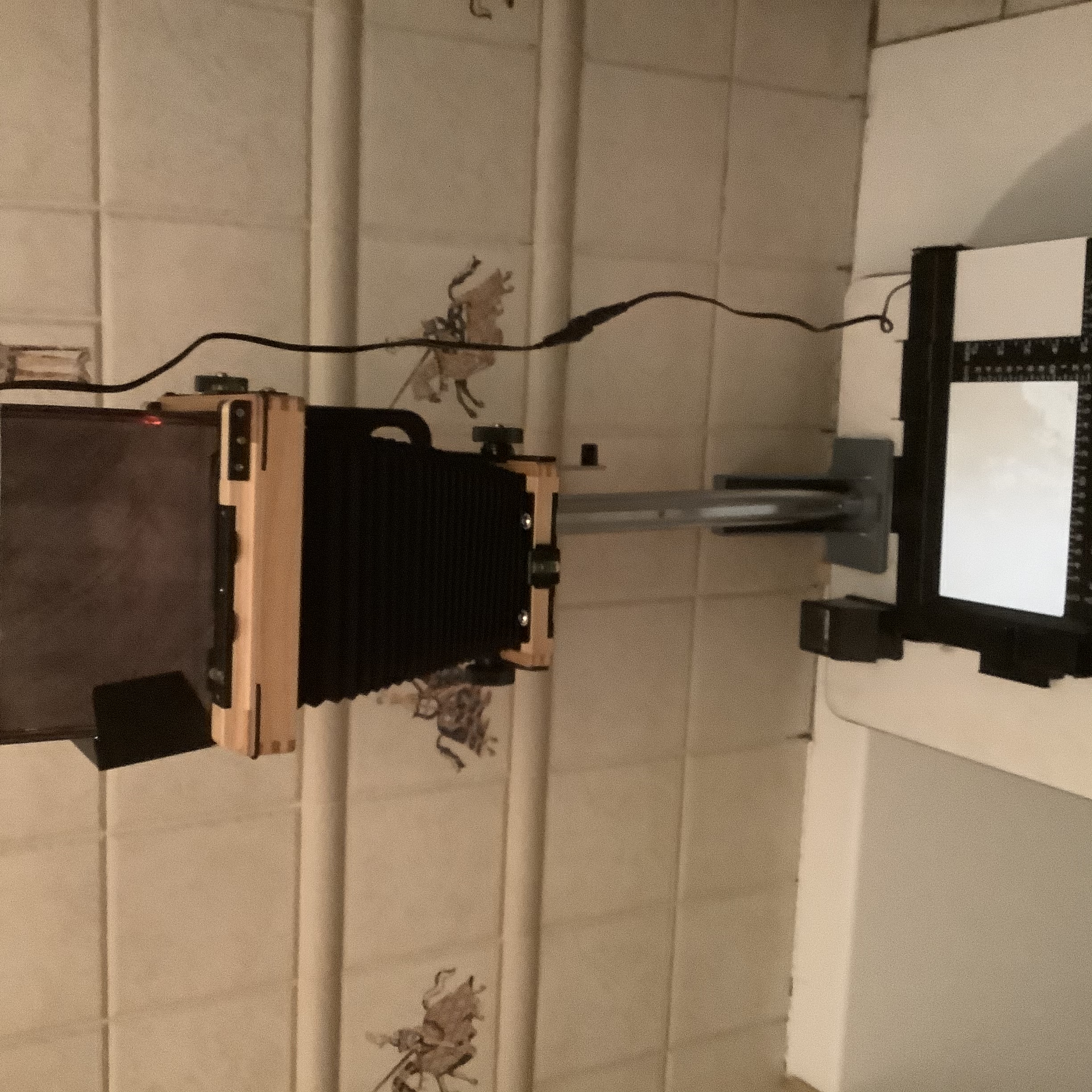

Кстати за неимением увеличителя под 6х9 и 9х12 хочу попробовать приспособить для этих целей Фотокор. Хотя бы на коленке изготовить осветитель из лампы-переноски ватт на 200, чтобы пробивало фотобумагу и плотные негативы, - и вставлять вместо матового стекла стекляшку с наклеенным фотоматериалом. Уже пытался просто с матовым стеклом и слабенькой настольной лампой: проецирует. Понятно, что все это рукоблудие и безблагодатность- но руки чешутся, а разум хочет бесплатный и складной увеличитель :lol:
СообщениеДобавлено: 11 янв 2021, 16:14  Заголовок сообщения:
EDE63216-7D18-4353-B211-0894C17714FA.jpeg [ 2.35 МБ | Просмотров: 5666 ]
Делаете коробку из фанеры. Сверху led-панель, ниже рассеиватель из белого акрила. Еще ниже держатель для ваших негативов. Крепите это к фотокору вместо задника и бинго.
