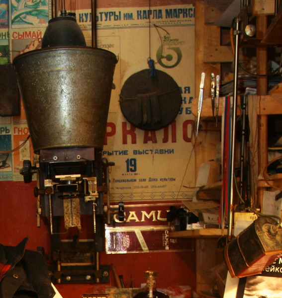

Если Вы решили всерьёз и надолго печатью заняться, то берите лучшее, если денег не жаль. Если попробовать, для начала, то и отечественного хватит.
У меня дурста не было, но импортное всё лучше отечественного.Хотя бы потому, что не экономили и делали качественнее. А отечественные всё равно допиливать напильником под себя.
Ну а печатать можно и на таком :)
