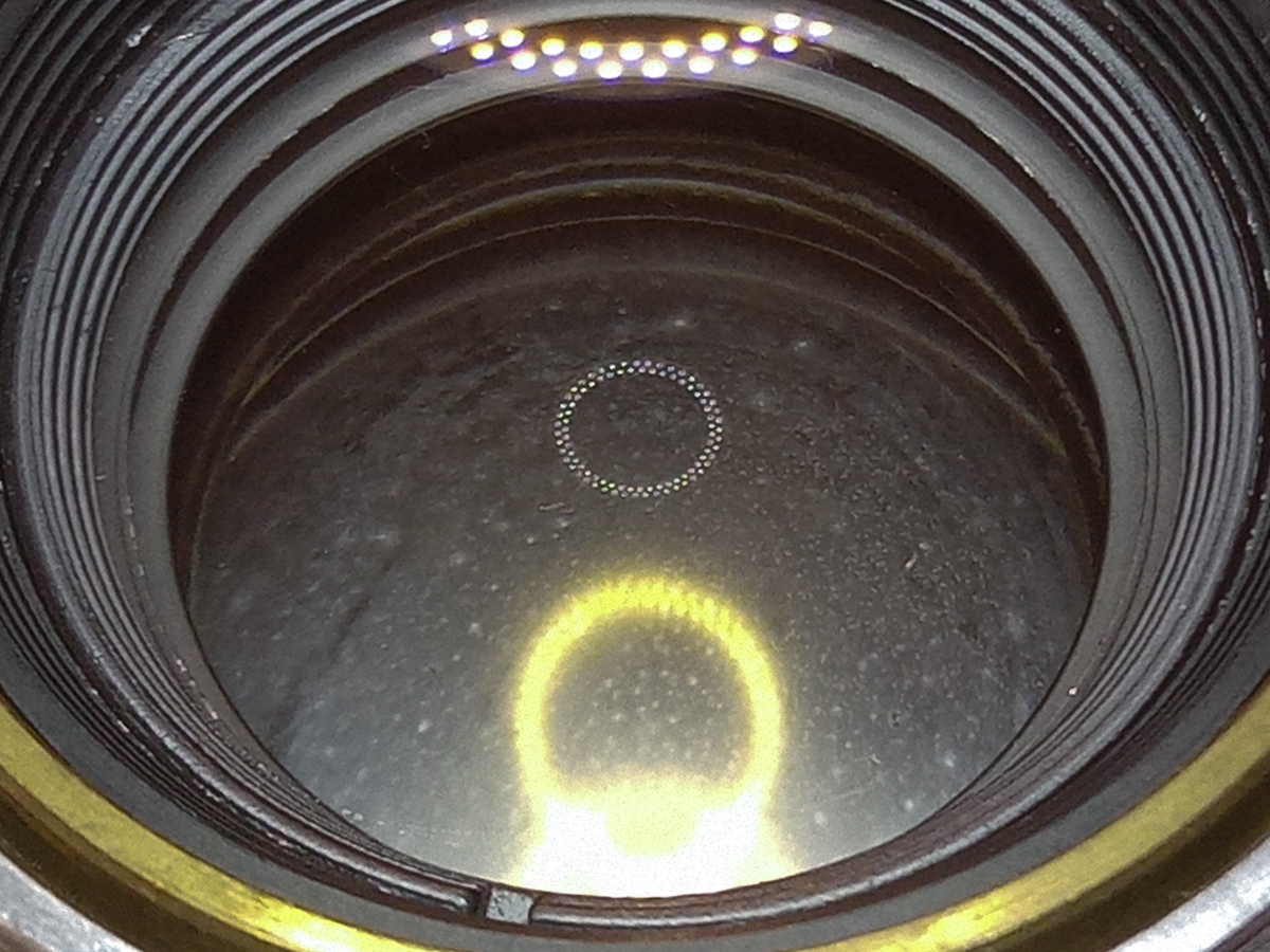

вот он, подарочек.
Выглядит аппетитно и кажется,
что можно было просто тряпочкой стереть.
ради интереса поставил повреждённую линзу
на сутки в 3% раствор Wasserstoffperoxid
Чуда не произошло

Пока никто так и не понял, чем грибок питается? Кремнием?
Грибов, которые живут на линзах, великое множество видов. Кушают они, конечно же, не стекло, а что-то повкуснее. Но, продукты их жизнедеятельности содержат кислоту, которая и вызывает химическую коррозию, при которой происходит удаление из поверхностного слоя щелочных компонентов путем гидролиза силикатов и последующего растворения гидроксидов. То бишь, появляются те самые каверны, которые уже никакая слюна, даже уважаемого Петра, не удалит. Это был тот редкий случай, когда продукты выделения дружественных фотографам грибков не имели агрессивного характера воздействия, и создали лишь внешний тонкий налёт хитина, который легко удалился ферментом слюны. Можно сказать - повезло.
