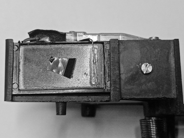

a_officerov писал(а):
Этот засвет не связан с объективом.
Это светит в щель между рамой затвора и основным корпусом. Эту щель надо либо забить черной ниткой, либо как я, заклеить кусочком черной бумаги/изоленты/ материала.
Если ни кто раньше покажет где это, я позже выложу фото.
Вот указал зубочисткой, это виновники засветки 99%.
Еще раз благодарю за помощь и наглядность! Надеюсь получится исправить!

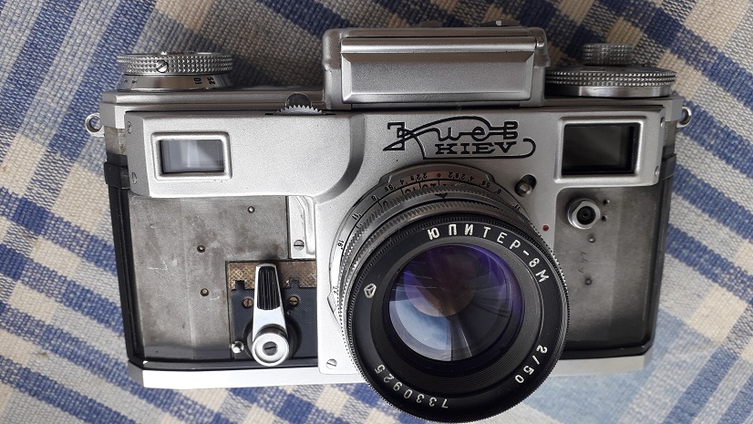

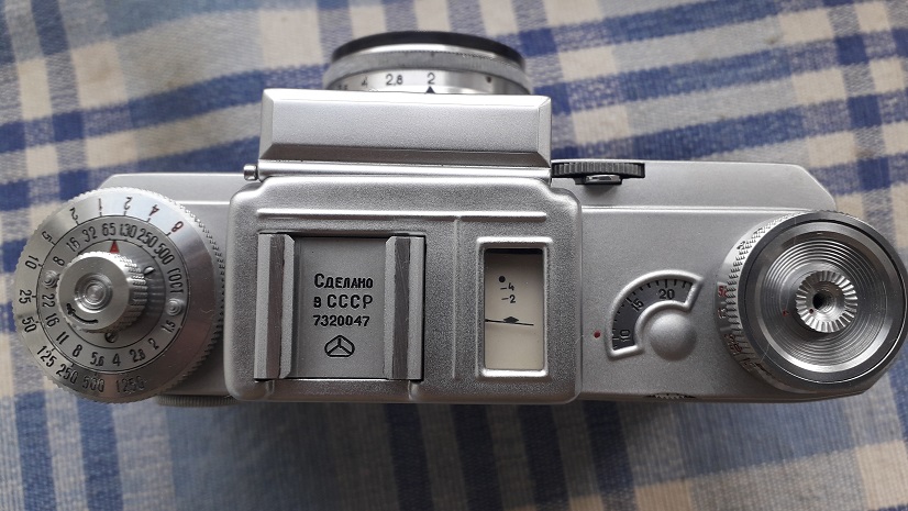

Недельной давности символичное приобретение, в виде обесшкуренного "Киев-4", поразило невиданным размахом акта вандализма. Либо заводского происхождения, либо актом агрессии со стороны несознательного ремонтного персонала - приснопамятный "заговор бытовиков". На верхней части затворной рамы явные и многочисленные воздействия инструмента ударно-дробящего типа. Причём, со следами деформации в месте крепления верхнего барабана. В дополнение были оборваны обе тесьмы и погнут рычаг 8.332.012. Тесьма пришита, кости, ой, то есть рычаги вправлены. Гнутую раму оставил, как есть. Взвод лёгкий, выдержки все работают. Идеально точной работой порадовал экспонометр. На лёгкие, полуденные облачка, ISO 100, как и положено 1/250 и f/8.
