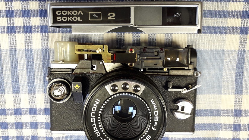

m-403 писал(а):
Добрый день.
Подскажите, пытаюсь снять на СОКОЛе крышку дальномера - не реагирует на батарейку, что-то брякает и кнопка проверки болтается как...
ТАк вот, выкрутил все винты, а она никак... ощущение такое, что посередине, у задней стенки что-то держит ((( Что там может быть и как её? Вроде должна-бы сняться легко и просто...
Какая ожидается реакция на батарейку? Гирляндами в Соколе ничего не светится. Только отклоняется стрелка гальванометра, если он исправен. Изменяются показания экспозиционных чисел в видоискателе, если фоторезистор жив. Верхняя крышка крепится тремя винтами и крышкой батарейного отсека. Кнопка теста батареи почти никогда не имеет контакта.

m-403 писал(а):
Добрый день.
Реакция... ачо, как фанарик незасветиться??))) Блин, сегодня увидел - действительно экспопары меняются (их почти не видно). Вопрос -что есть эта "стрелка гальванометра"? Может я что-то не видел... никаких красных, как и черных квадратов тоже не увидел.
А ещё причина попытки снять крышку - дальномер низит и на бесконечности не сходится... кстати блокировки затвора с закрытым объективом, тоже не обнаружилось.
Да, про 4 винта крышки прочитал и открутил... да только не снимается она... что-то держит (
Русские не сдаются!
СообщениеДобавлено: 21 июн 2020, 10:27  Заголовок сообщения:
Сообщения: 1701
Стрелка гальванометра внутри. Её движение можно рассмотреть только сняв дальномер - гальванометр как раз под ним. Регулировки рычагов дальномера не спешите крутить, скорее всего отклеились зеркала. Они зафиксированы на столярном клее, который уже рассыпался. Стронете с места рычаги - замучаетесь потом юстировать дальномер. Пройдено и на ус намотано. Я переклеивал зеркала при штатном положении рычагов.
вот и хчу до зеркал добраться... дабы посмотреть на зеркала и возможно переклеить их...
Но крышка не снимается, что-то её держит... что может держать...
ТАм крышка просто тупо вверх снимается?
Что до покрутить... я выкрутил большую заглушку и понял... млин, уже крутили. Но похоже не сходится дальномер только не бесконечности...
Русские не сдаются!

СообщениеДобавлено: 21 июн 2020, 18:19  Заголовок сообщения:
Сообщения: 1701
Что за сказки про горячие башмаки? Верхняя крышка "Сокола" снимается за 6,5 секунд. Ничего там внутри её не держит, кроме нечистой силы. Молились ли Вы пред вскрытием?

СообщениеДобавлено: 21 июн 2020, 20:31  Заголовок сообщения:
Сообщения: 189
в общем снял..
Выяснилось, что кто-то потерял часть крепежа, из-за чего дальномер ушел с горизонтали...
