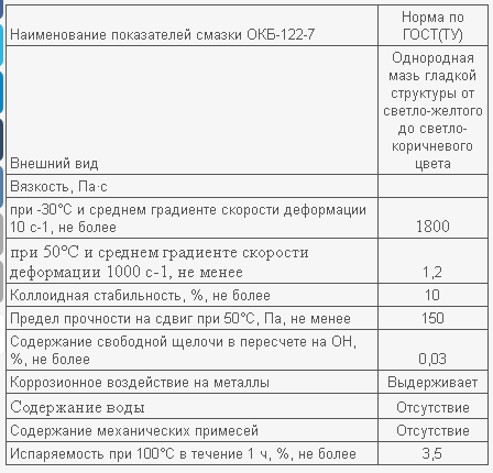

Отвечу нелюбителям дискурсов, что я лично проектировал, с калькулятором и циркулем, обозначенные выше механизмы, в частности 6-ти ступенчатую автоматическую коробку передач для буровых установок, с передаваемой мощностью 2000 киловатт, во времена царя Гороха, числясь сотрудником Уралмашзавода. Причём, самолично составлял технические регламенты и инструкции по их эксплуатации. Знаю, о чём пишу. ФЭды и "Зоркие", в сравнении с уралмашевской продукцией 1980-1990-х годов, - изделия деревенского кузнеца.
ОКБ - универсальная смазка, причём выделяет паровую фазу, что явно не предполагает её применение в фототехнике - ещё один большой камень в огород КМЗ. При минус 30-ти, так вообще,- в парафин.
А моторные масла, считаю, лидеры среди масел по стабильности вязкостных характеристик и сопротивлении окисляемости в широком диапазоне температур. Да, конечно, лучше использовать специальную синтетику для оптических изделий. Не спорю. Как только, так сразу.
Screenshot_2020-05-13 ОКБ-122-7 Универсальная авиационная смазка цена и характеристики.png
Screenshot_2020-05-13 ОКБ-122-7 Универсальная авиационная смазка цена и характеристики.png [ 12.4 КБ | Просмотров: 7859 ]
