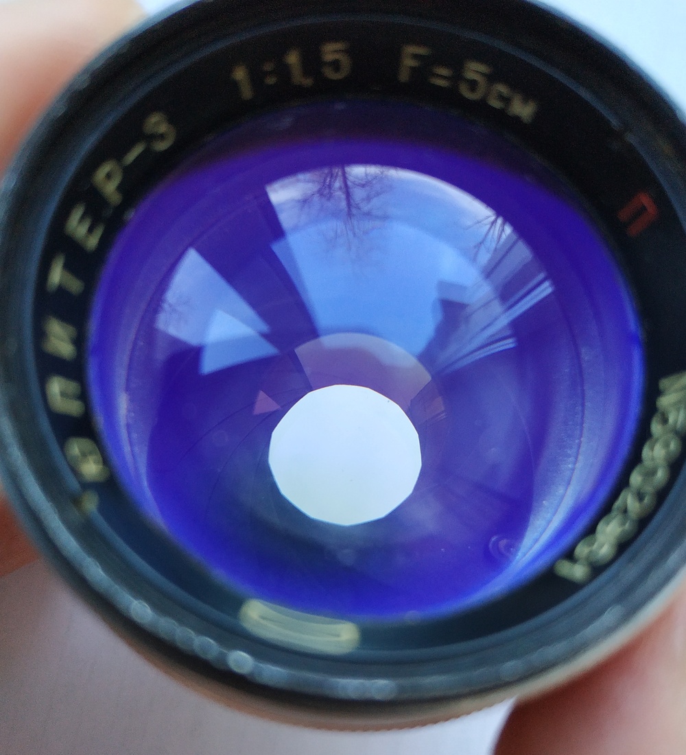

Товарищи, зафиксировал диафрагму. Уже начал радоваться, но нашёл ещё одну проблему - между линзами шпинек небольшой обнаружился. Полагаю, изначально он и фиксировал кольцо диафрагмы. Он то появляется, то где-то внутри залипает, пропадает из поля зрения. Как проще и безопаснее извлечь? Какую линзу выкручивать?
На фото правый нижний угол

Не совсем понятно что там в Вашем объективе находится, но в любом случае рациональнее выкрутить задний компонент линзоблока.
Либо он выкручивается целиком, просто взять за него руками и открутить, либо нужно аккуратно открутить кольцо с пазами( потребуется инструмент), что вокруг задней линзы и задний оптический компонент должен выпасть(предварительно подложите ватный тампон).

А если ничего не выпадет? Есть такое предположение. Мы же видим это "штырек" через линзу. Т.е. увеличенным. Подозреваю, что это одна ламель диафрагмы не встала на свое место.
Я тоже так подумал. Для однозначного определения состояния ламели нужно полностью вынимать все линзы.
Однако ламели просто так не выпадают. Что то видимо сломано. Оптические компоненты вынуть, при аккуратной разборке и наличии инструмента, не особо сложно, а дальше что? Хорошо, если ламель просто выпала и все там целое, что мало вероятно, а если она повреждена и требуется замена или ремонт ламели. Есть возможность это сделать?
Как говорится - вскрытие покажет, что там.
Про конструкцию диафрагмы Юпитер-3 не знаю. Но предполагаю, что она аналогична И-26, И-61. Если при работе не мешает, пушай так и работает дальше. Я б не стал заморачиваться.
По опыту эксплуатации Таир-11А - если будет осевой удар или хорошая встряска, то лепестки диафрагмы могут покинуть свои насиженные места. Может такое же быть у Юпитер-3?

Сложно сказать. Чаще всего на лепестке диафрагмы вываливается маленький латунный цилиндрик, которым двигается лепесток.
Лучше конечно лепесток заменить, но найти вряд ли возможно.
На месте владельца я бы, взвесив свои силы, сможет он ли потом все собрать, разобрал диафрагму и если латунный цилиндрик действительно выпал и не утерялся, то отнес бы его какому то старому опытному часовщику с хорошим инструментом, чтобы тот установил и закрепил лепесток без следов повреждений, на уровне как было с завода. Или не трогать, но это дело такое, как поведет себя диафрагма объектива не предсказуемо.
