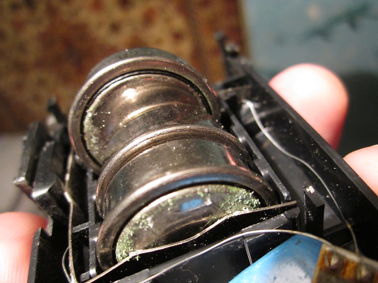

Можно ли достать аккумулятор и светодиодный осветитель под данный цоколь сегодня? Цело ли встроенное зарядное устройство? Уж больно хорошо в руке лежит. В инете в основном про китаёзные фонари.
У Вас грубоватый, укороченный вариант советского фонаря "Люкс". Аккумуляторы дисковые 3 шт Д-0,25 (ранее) или Д-0,26, есть зарубежные аналоги. Возможно есть и отечественные.
У меня много их было еще с семидесятых. Корпус Люкса действительно был изящен, корпус "обтекаемый", без грубых граней и практически сводился "на нет" в задней части. Есть у меня более-менее похожий на тот советский, но тоже грубоват. Лет десять или больше не пользовался. Надо почистить :) Устройство простое, два резистора, 2 диода и конденсатор. Отказывал, как правило, из-за окисления аккумуляторов и контактов.
Почистите и может заработает. Вот внутренне устройство.
Можно подобрать светодиод, сейчас выбор большой. При необходимости в цепь добавить резистор, подобрав по току светодиода.
Диод можно посадить на пайке, а можно и "красиво", впаяв в цоколь от лампы. Например, так :) Делал для подсветки приемника.

Аккумы там Д 0,25. Вроде такие еще продают, но х.з. А вот лампочку светодиодную на 3,5 В не уверен, что можно подобрать. Да и есть ли смысл заморачиваться. У меня были такие фонари. Основное их достоинство, что аккумуляторный. А светит тускло. За 50 р. сегодня можно купить светодиодный на батарейках. В машине вожу такой. И светит ярко и батарейки долго служат.

Гнутое железо чистое. Банки с зеленцой. Я подобную на старом телефоне не смог вывести, но там её больше было. Смущает потресканная платка. Это - диодный мост, или сдвоенный резистор? Спрашиваю больше из интереса, мне это выпаивать нечем сейчас.
Восстановить охота из ностальгических соображений. По-моему, это мой первый личный фонарик. Да и приятно держать в руке.

Так плату надо сфотографировать со стороны деталей. Или это то, что осталось от диодов? :) Мостик там не нужен, в схеме два диода. Хотя, в более поздних, может и мостик ставили.
Вот пример восстановления http://btnvm.narod.ru/manual/fonareg.htm

Попробую представить принцип действия. Диоды просто задают одностороннее движение току. Возле того, что работает на вход стоит ёмкость, чтобы питать батарею во время обратного полу-периода. Смущает разность напряжений: 110 В питающих и 3,5 В батареи. Мне кажется, оно должно взорваться. Причём, даже не среди ночи. Или это нормально? Для меня переменный ток сравни женской логике.

Там резистор последовательно включен на ограничение тока. По идее должен быть примерно на 10 кОм или больше. Кстати 220 Вольт!
Посмотрел по схемам у Сергея даже 470 кОм

Это в розетке. Диоды же режут ток пополам? Мне тёткин муж говорил, что если поставить на глянцеватель диод, то он будет медленнее нагреваться из-за этого. Если лютый глянцеватель.
В схеме до диодов уже все погашено до нужного напряжения. Простые схемы без контроля заряда рассчитываются на зарядный ток равный 10% от емкости аккумулятора. В данном случае при емкости 0.26 а/ч, ток заряда примерно 26 мА. Если приходится заряжать аккумуляторы, например Д-0,06, для которых нет заводского зарядного устройства, то беру, например, 9 вольтовый выпрямитель. В цепь заряда последовательно включаю переменный резистор и авометр, на котором выставляю необходимый ток. При этом на аккумуляторе будет напряжение чуть больше номинала.
Или так заряжал аккумулятор 3.6 вольт током 8 мА от зарядного устройства беспроводной гарнитуры
Таким же образом можно заряжать эти фонари от любого выпрямителя , удалив родной выпрямитель, а на вилку вывести непосредственно аккумуляторы.
Кстати, подобных аккумуляторов была масса. Люкс конечно красив и изящен, но в руке не очень удобен. Позже выпускались фонари с фигурной формой корпуса, который удобно ложился в руку, исключая скольжение. У всех этих фонарей хороший рефлектор и качество освещения, конечно для того времени.
