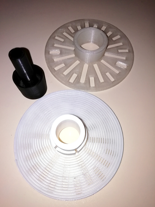

Улитка/спираль для бачка 16мм - самодельная, нарисовал/напечатал на 3Д принтере, см фото. Влезает 3.5 метра, ставится в стандартный советский бачок, можно засвечивать прямо на спирали — верхняя часть прозрачная. Для проявки достаточно 200 мл раствора. И проявка и улитка получились как надо после нескольких неудачных попыток, если кому-то нужны файлы для печати улитки — могу поделиться, а проявка вот такая (все операции при 22 градусах, тепло у нас пока):
