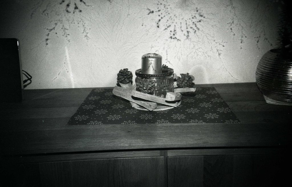

так выглядят следы от статики
нет, не так) у вас на грибок больше похоже
СообщениеДобавлено: 07 янв 2020, 08:53  Заголовок сообщения:
Сообщения: 10637
Дмитрий правильно говорит - грибок и есть. Следы от статики похожи на молнию
СообщениеДобавлено: 07 янв 2020, 13:09  Заголовок сообщения:
И чем больше слиплось и больший треск слышен при отматывании - тем больше и ветвистее молнии.
А учитывая, что это трещит пока неэкспонированная пленка и эти молнии могут попасть на любой участок будущего изображения - то для кадра это смерть и хрен с той электрониккой, нафига ее сюда приплели (в пленочный форум))), для пленки статические токи чрезвычайно опасны.

Ладно соглашусь следы от статитки на позитиве должны быть белые
а это пленка и с грибами и с слипшаяся и немного статики :D
старый рулон от ОРВО
СообщениеДобавлено: 07 янв 2020, 23:07  Заголовок сообщения:
Сообщения: 7827
Белые и молниеобразные.
А за согласие - отдельное спасибо!
