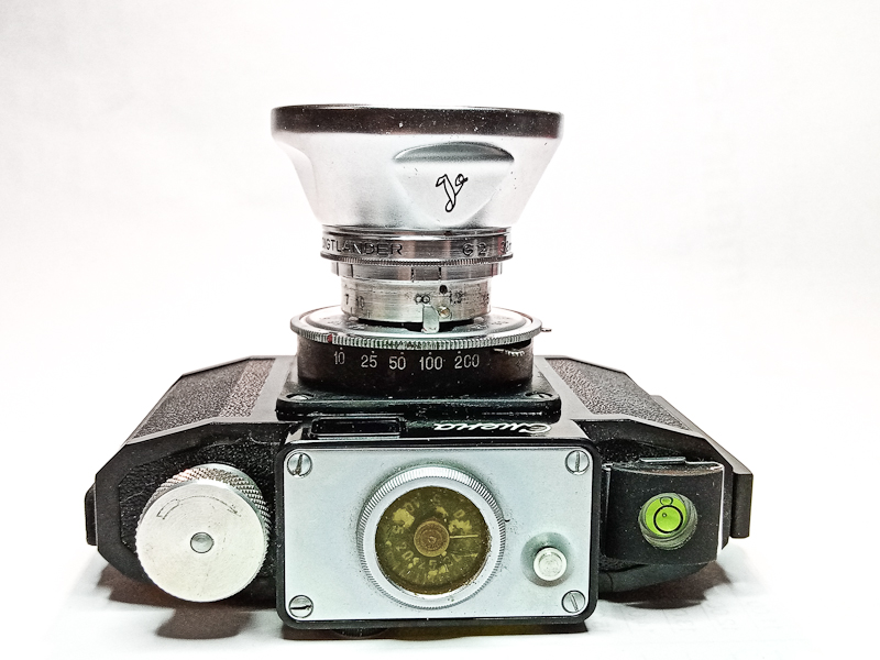

СообщениеДобавлено: 26 янв 2020, 20:31  Заголовок сообщения:
Сообщения: 5732
Не совсем про Смену 8, sorry.
Думаю будет интересно любителям ранних смен.

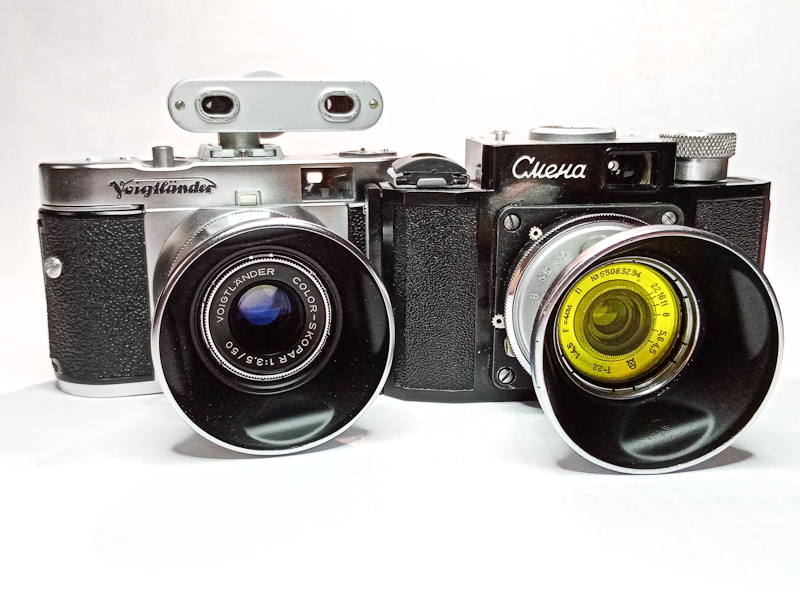

Нашел подходящую "альтернативу" бленды для Индустар Т-22.
Достаточно хорошо держится на объективе, можно самую
малость подогнуть пружинящие усики крепления,
но не обязательно
001.jpg [ 275.78 КБ | Просмотров: 6474 ]
002.jpg [ 309.43 КБ | Просмотров: 6474 ]
003.jpg [ 329.74 КБ | Просмотров: 6474 ]
004.jpg [ 268.49 КБ | Просмотров: 6474 ]
СообщениеДобавлено: 27 янв 2020, 09:22  Заголовок сообщения:

СообщениеДобавлено: 27 янв 2020, 10:17  Заголовок сообщения:
Сообщения: 5732
Думайте также о том, что без фильтра бленда
не имеет упора и провалится

СообщениеДобавлено: 27 янв 2020, 13:57  Заголовок сообщения:
попробовал, ставится хорошо. пока неясно, не будет ли каширования
