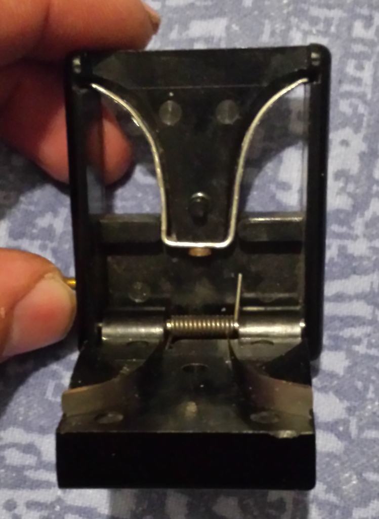

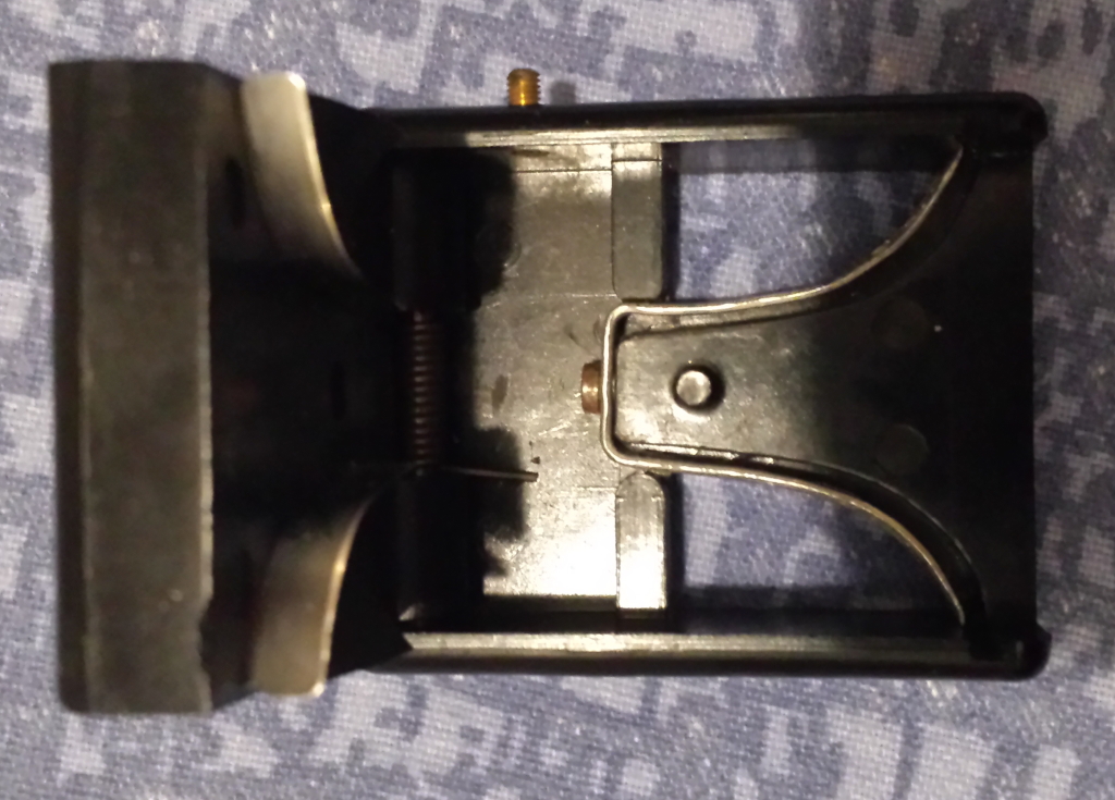

Если ещё актуально нашол на ебай от фирмы Deutgen-Füllfix называеться Filmknips
еще видел в книге Фотолюбитель Конструктор самодельную
20191113_210340.jpg [ 306.82 КБ | Просмотров: 13417 ]

СообщениеДобавлено: 14 ноя 2019, 19:42  Заголовок сообщения:
Сообщения: 96
Откуда: Hamburg
Вот как то так
20191114_173029.jpg [ 426.79 КБ | Просмотров: 13257 ]
20191114_172959.jpg [ 464.36 КБ | Просмотров: 13257 ]
20191114_172917.jpg [ 558.21 КБ | Просмотров: 13257 ]
20191114_172852.jpg [ 485.05 КБ | Просмотров: 13257 ]
20191114_172839.jpg [ 469.03 КБ | Просмотров: 13257 ]
СообщениеДобавлено: 14 ноя 2019, 21:04  Заголовок сообщения:
Сообщения: 21727
VladimirMiller писал(а):
Вот как то так
Из-за вертикальных ножей, повторить будет сложнее, чем самоделку из "Фотолюбителя-конструктора". В последней, режущие пластины параллельны плоскости пленки, поэтому проще в домашних условиях подогнать режущие кромки. По такому принципу сделан нож, входящий в комплект 8 мм кинопроектора "Волна".
СообщениеДобавлено: 14 ноя 2019, 21:21  Заголовок сообщения:
Сообщения: 96
Откуда: Hamburg
Вот как то так
Если конечно заметили это лезвия от бритвы они сменяемы, конечно напильником трудно повторить, но фрезой если она есть легко
ответная часть просто алюминевая полоса
СообщениеДобавлено: 14 ноя 2019, 21:30  Заголовок сообщения:
Сообщения: 21727
Заметил, конечно, даже маркировку :) Имел в виду простоту повторения.
