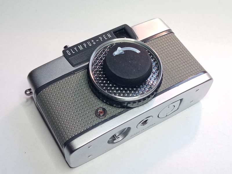

СообщениеДобавлено: 23 мар 2021, 22:33  Заголовок сообщения:
Починил свой Олимпус пен EES-2
Только у него утрачена кнопка перемотки плёнки.
Коллеги, есть у кого-нить желание и возможность открутить занюю панель, и измерить штангенциркулем параметры кнопки, сделать несколько фото?
Буду очень благодарен.
Можно на 3д распечатать.

СообщениеДобавлено: 28 мар 2021, 20:03  Заголовок сообщения:
Мой печатник разошелся, сделал много кнопок...
И ещё крышку)
Спасибо, коллега!
