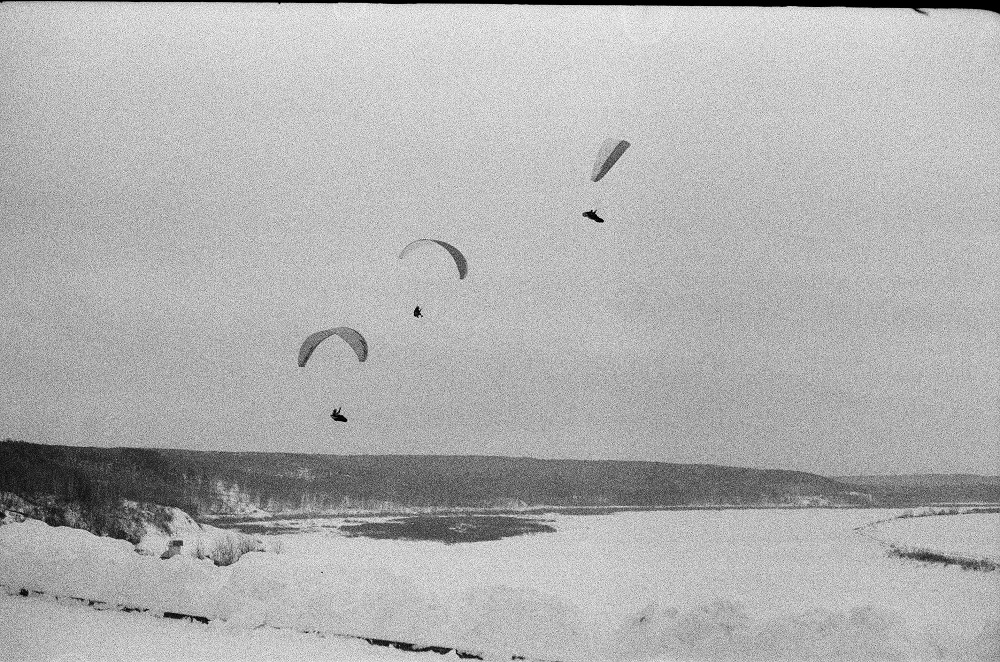

Приветствую, уважаемые! Такой вопрос: проявлял плёнку в кашице Гюбля, разводил 1:30, проявка 20 минут. Затем стоп - ванна из 15 мл уксуса на литр дистиллята, затем закрепление в кислом фиксаже(другого нет). Результат вот такой :cry: Адское зерно (мож, кто-нить ещё что-нить углядит). Кашица 2014-го года от Фотоаптеки. Хранилась в холодильнике. Вроде как, она долго хранится. В общем, кто что подскажет? Выбросить к чертям или где-то я ещё накосячил?
0035_35.jpg [ 350.32 КБ | Просмотров: 4794 ]
0034_34.jpg [ 427.32 КБ | Просмотров: 4794 ]
0032_32.jpg [ 369.13 КБ | Просмотров: 4794 ]

A пленка какая, и почему именно какашка Хюбля была выбрана? У меня тоже стоит где-то, не помню уже зачем брал? Но тупо проявляю Родиналом :o
Не думаю. что она могла испортиться.

Пленка наверное высокочувствительная?

Кашица чувствительна к агитации и температуре раствора. И ее хорошо использовать для не очень чувствительных пленок

Плёнка Kentmere-100. Гюбля применил потому что он стоит без дела и я решил проверить его дееспособность. Температура раствора 20 градусов. Агитация почти по РАЕ.

У Среды на сайте про Кентмере 100 " Зерно ярковыраженное, что не характерно пленкам такой чувствительности."

Можете сделать фото негатива напротив окна? На ваших сканах мы видим еще и результат цифровой обработки, важно понять на каком этапе закралась ошибка.

вот только хотел написать, что надо смотреть на негативы. У вас не очень большое разбавление, возможно что и перепрояв, а сканер просто не тянет плотности.

Негативы рассматривал под большим увеличением. Зерно хорошо просматривается. Позже попробую снять и выложить.

Кашица подчеркивает зерно. Об этом пишут в описании на сайте фотоаптеки например. Кстати то зе самое делает даже в большей степени родинал. Если вы хотите мелкого зерна, используйте микрофен или икстол.

Надо пополнить ассортимент. Тем более, что прикупил намедни десяток А-125. Одним родиналом не обойтись.
