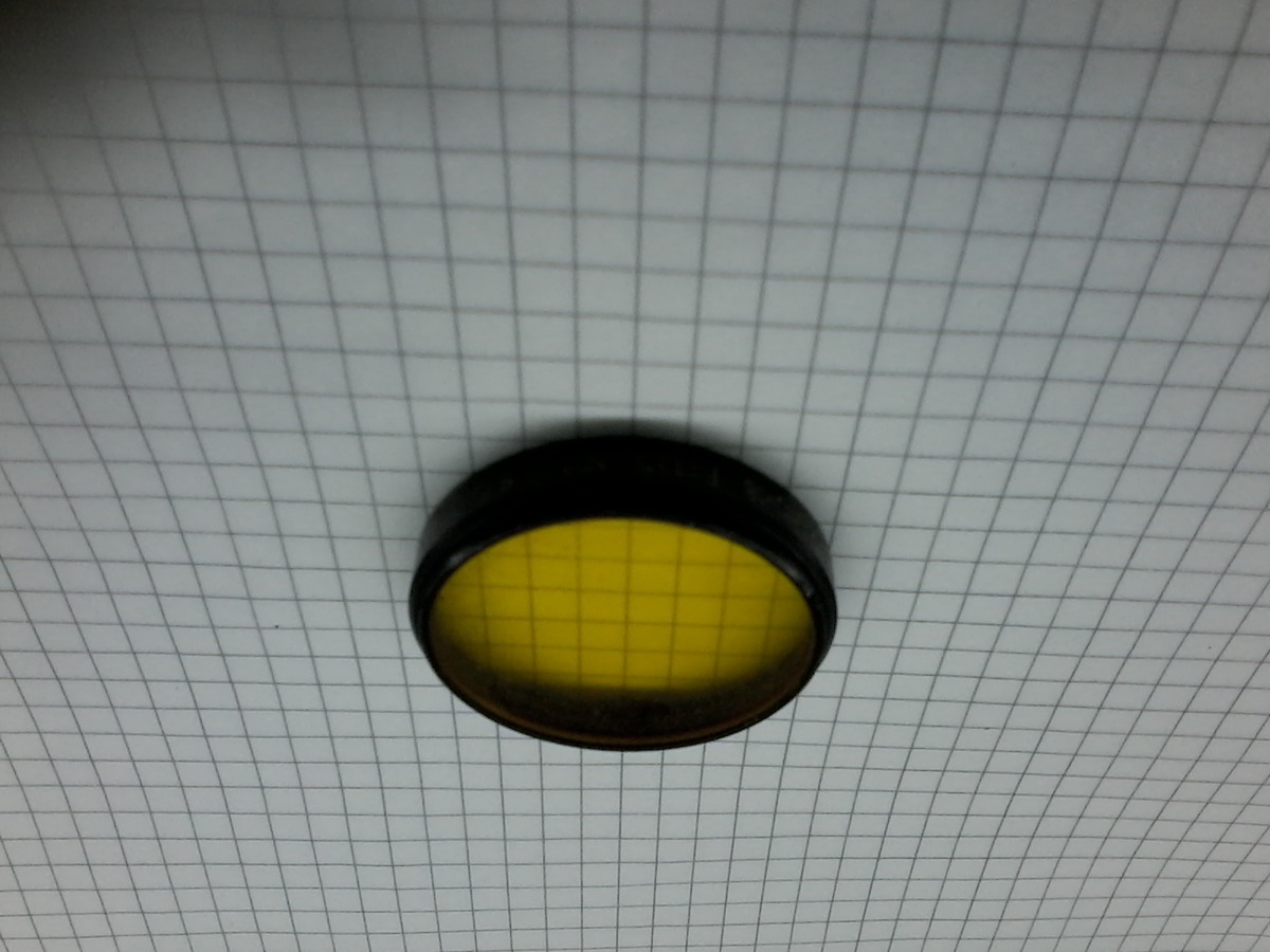

Господа!Прошу консультации - светофильтр ЖС 18 красногорского завода.Диаметр 40,5.Номерной.111877.И указано фокусное расстояние - 135.Первый раз такой попадается.От кинокамеры?Извиняюсь за неважное качество фото - снимал планшетом.

А в чём вопрос-то?
Указывается фокусное расстояние объектива при котором не будет виньетиирования.
