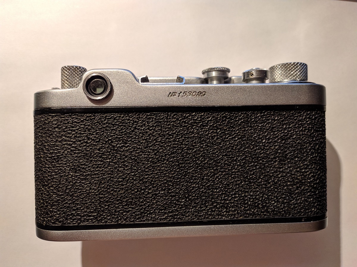

Компетентные обитатели форума, помогите определить годы выпуска объектива и самой камеры. Это как я понял один из первых выпусков ФЭД-2, когда у него штатным еще тубусник индустар-10 был.

СообщениеДобавлено: 01 окт 2019, 23:10  Заголовок сообщения: ФЭД-2
Сообщения: 305
Есть вот такая инфа с фото-ру:
Originally Posted by nzeeman
i think i solved problem a bit
(1955-1956) 008*** - 115*** (type A w/o flash sync, w/o selftimer)
(1956-1957) 136*** - 437*** (type B with sync, w/o selftimer)
(1958-1960) 480*** - 868*** (type C1 with sync, with selftimer, mushroom knob)
(1958-1963) 1114*** - 2330*** (type C2 with sync, with selftimer, mushroom knob, new speeds, name in cyrillic)
(1963-1969) 2381*** - 9911*** A026*** - A087*** (type C3 and D with sync, with selftimer, mushroom knob, new speeds, name in cyrillic and latin)
i found many cameras on ebay and i sorted their models and s/n and made this.
hope this helps.
srdjan
насколько она точна - не знаю.
СообщениеДобавлено: 02 окт 2019, 06:38  Заголовок сообщения: ФЭД-2
Сообщения: 16628
153 тысячи номер, не самый первый конечно, зато и не самый плохой по качеству, в отличии от самых первых.
