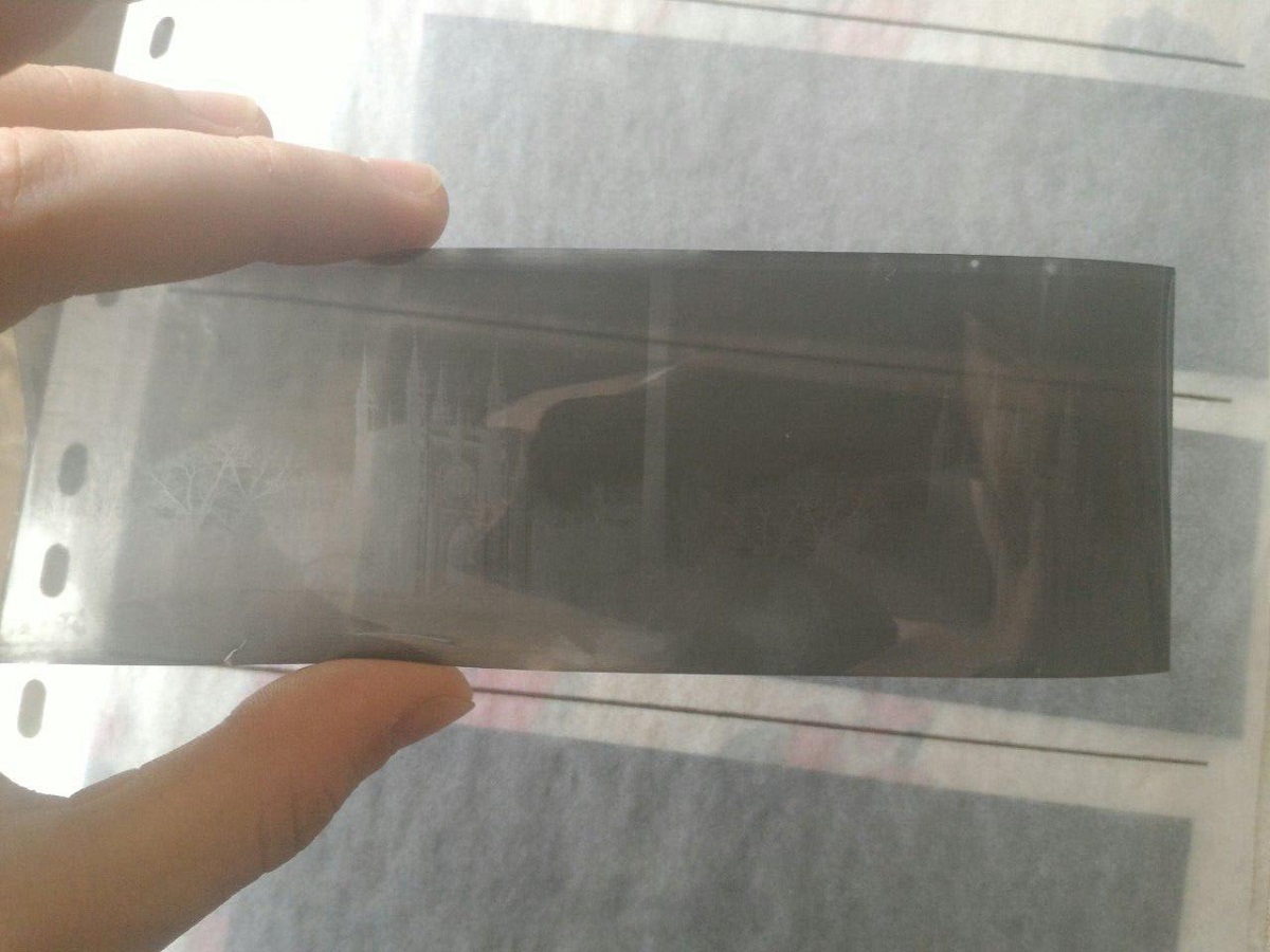

Делюсь своим первым опытом проявки просроченной широкой Свемы Фото-250 92го года отснятой как iso100 (вероятно там было гораздо меньше)
Проявитель Silberra Ascorol 1+29; t=16°С; T=12мин (замерял по трем пробникам, среднее время вышло 36.6с, получив конечное время пользуясь двумя формулами x*17,5/60 и x*0,367 также взял среднее равное 12ти минутам)
Агитировал по рекомендации чкд BoriSS
BoriSS писал(а):
Агитация, первая минута непрерывно, далее (в зависимости от времени проявки) в начале 3, 7, 12, 17 минуты по 10-15 секунд.
Фиксаж Silberra Fixer LQ 1+4; t=20°С; T=15мин (замерял тоже по кончику, для данной пленки вышло около 5ти минут, помножил на 3 получил конечное время фиксирования)
Как итог, пленка сворачивалась во время заправки, несколько раз заминалась, негативы вышли светлые и условно читаемые, по краям пленки видны засветы, полагаю, перепроявка. Результатами я недоволен, но, возможно, кому-то они могут быть полезны. Также если у вас есть варианты разрешения всех вышеописанных проблем, буду рад услышать.

Не может быть в свеме тридцатилетней 100 единиц. И номинальное исо тут значения не имеет. И 250 и 32 к этому времени имеют эффективное ИСО 6-12 единиц. Об этом уже в этой и других темах огромное количество раз упоминалось, но люди по прежнему продолжают верить в чудо и чьи то байки.

Видимо недочитал
