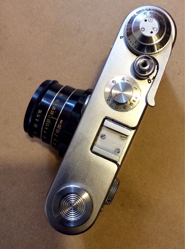

Вот несколько фото на оценку состояния, если можно несколько слов о модификации, я как понял у троек курковых их несколько.
Состояние хорошее, таких камер еще очень много. Модификаций куркового ФЭД 3 в основном две, у Вас вторая.
У камер второй модификации были некоторые несущественные отличия , ну это так, мелочь, не стоит внимания.
Вы фото первой шторы покажите. Камера взведена, фото со стороны объектива при хорошем освещении.
Лично я предпочтение всегда отдавал ФЭД 3, а не ФЭД 5. ФЭД 3 меньше и красивее.
У меня в в коллекции ФЭД 3 два, больше и не хочется. Состояние штор, типичное. Для любителей замазывать фронт работ есть. Ну и пара ФЭД 2(покажу заодно, так как в одной коробке лежали)
