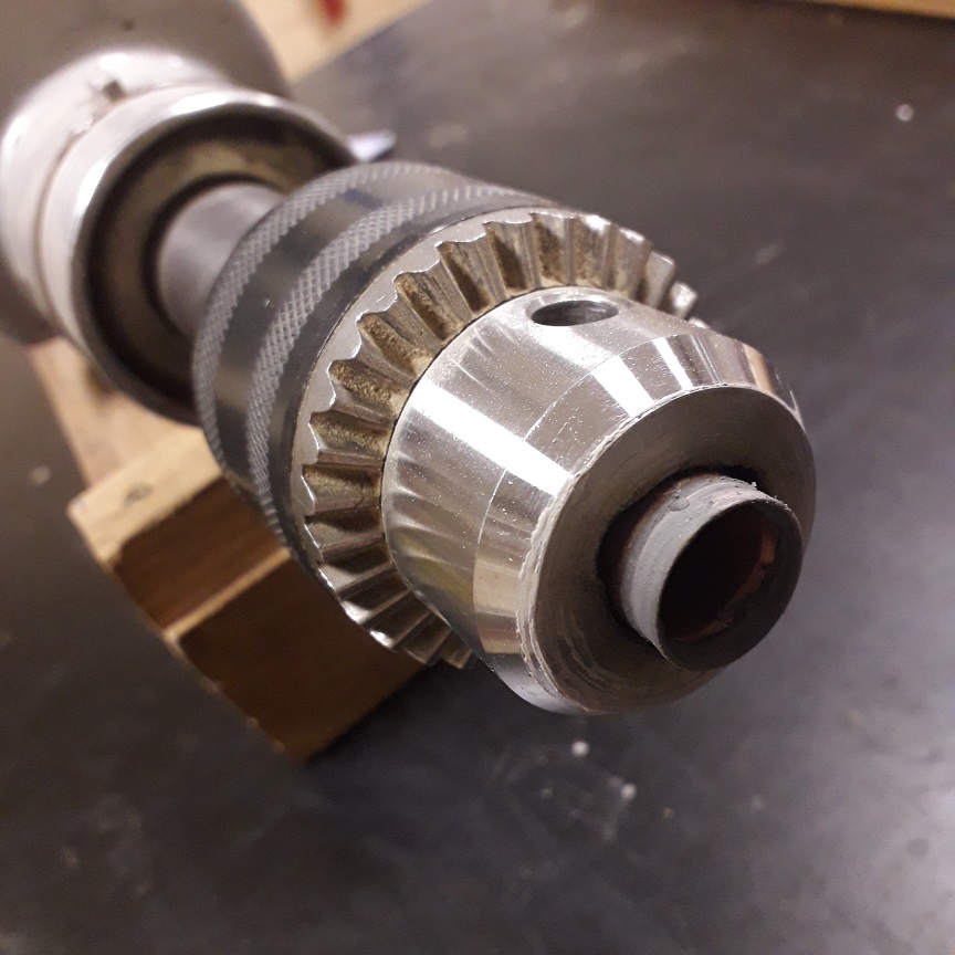

Спасибо большое. Приму к сведению. Впрочем, даже с моим зрением (около -1,5), в "Киевах", "Зенитах" и многих других камерах не имеющих диоптрийного компенсатора, я вижу всё резко от тапочек до горизонта. "Друг" же удивил меня мутным видоискателем. Хотя, угол зрения в горизонте евойной оптики показал 110 градусов! Правда, при снятой верхней крышке. Это же 14мм фокусное применять можно, причём, без внешнего нахлобученного видоискателя. Уникум, а не видик!
А стёклушко пилил вот таким вот дедовским способом. Медная труба с абразивом. Все советские книжки так советуют. Линзочку вставил, теперь вижу даже намного резче картинку, чем в "Зенитах" и "Киевах". Не видик, а "снос крыши".
